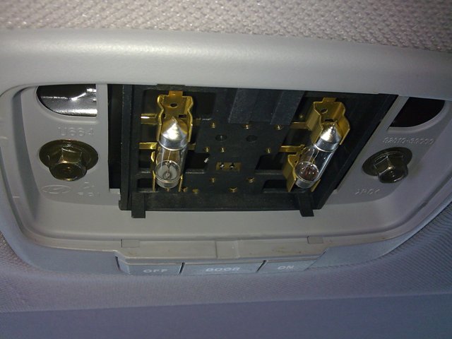

На потолке есть вереключатель, когда его ставиш в режим "ДВЕРИ" свет не включается, но когда прокручииваеш до конца регулятор яркости панели приборов он зажигается
Тоесть я хочу сказать что лампочка рабочаа, и режимы я уже разные пробовал. Думал что это жабки залипли на дверях, но при открытии зажигаются фонарики на дверях, такие красно-белые :oops:

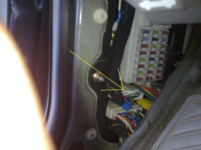

Ну вообщем я тож так и не смог привыкнуть к отсутствию вежливой подсветки салона при открытой двери, решил этим заняться. Сначала конечно же скачал эл. схемы машины и проштудировал теорию и форум. Ну понятно виноват тот самый диод. Я конечно же не профи в электроннике но опыт ремонта и сборки радиоппаратыры имею. Вот я никак не могу понять какая функция этого диода, да еще при такой полярности. Я так до сих пор и незнаю. Ну да ладно, главное сделал, работает.
Ну по порядку.
Добавлено через 13 минут 4 секунды:
Снял пластиковый порог водительской места,
затем отвернув два шурупа накладку панели возле левой ноги водителя, которая с окошечком под предохранители, тянуть её аккуратно в сторону зада машины.
Снял накладку под рулем, там 4 шурупа, сначала снимается торцевая накладка.
Тщательно обследовав внутреннее пространство включая и блок ETACS я то самый диод не нашел.
Также из-за отсутствия маркировки с ходу не определил где разъем Х28 и Х23 их эл.схемы, рисунки весьма приблизительные.
Что делать, стал вызванивать проводку.
Снял центральный светильник
Добавлено через 9 минут 31 секунду:

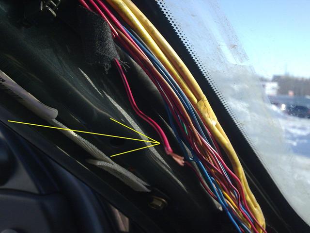

Снял накладку стойки лобового стекла, там проходит шлеф проводов и уходит под торпеду заканчивается разъемом (тот самый Х23) уходящий в другой еще более толстый шлейф. Этот самый разъем Х23 прозванивать невозможно, глубоко в торпеде, рука еле туда лезет. Решил подлючиться к проводу под стойкой лобового стекла, прозвонил провод, от светильника до стойки, и разрезал.
Добавлено через 15 минут 49 секунд:

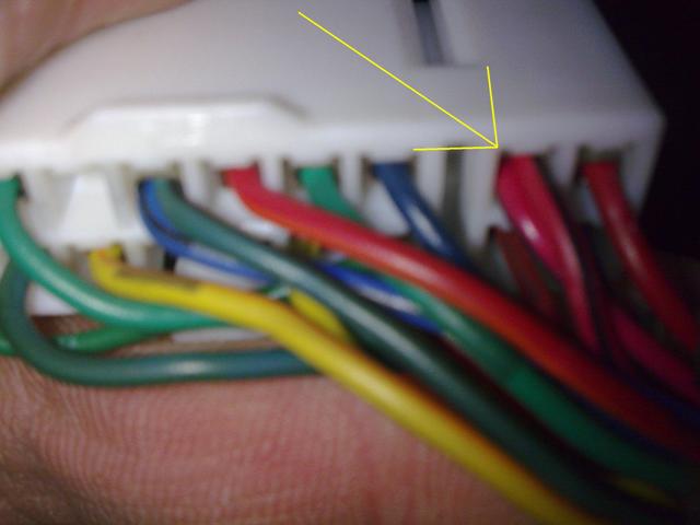

Далее прозвонил провод от блока ETACS нашел разъем Х28, находиться внизу у левой ноги водителя, вынув разъем увидите красночерный провод(к нему и подключимся), он там раздваивается уходит в толстый шлей под торпеду.
Вывод: этот самый диод товарищи кострукторы запихнули куда то ну очень далеко, найти не реально.
Нашел диод какой был под рукой на ток 2-3 ампера, и подлючился меж этими проводами, ток тока полярность наоборот в отличие от схемы.
Вот и всё работает. Наслаждаюсь вежливой подсветкой.
