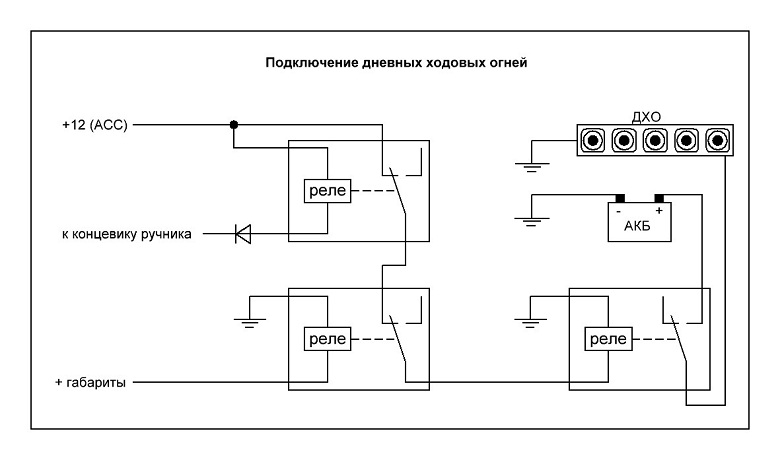

Сообщение BlkDem » 20 сен 2012, 09:11
Виктор, твой блок не нуждается в специальном питании - стабилизатор встроен.
Что касаемо подключения, то можно сделать так:
BlkDem
Сообщения: 24225
Откуда: TR
Благодарил (а): 1567 раз.
Поблагодарили: 1258 раз.
SuperTOD II, Бинар, CB
Re: Противотуманки как дневные ходовые огни
Сообщение BlkDem » 20 сен 2012, 09:12
Вместо +12 АСС можно подключиться с любой точки, где появляется +12 при запущенном двигателе.
Реле - обычные "тазиковые" пятиконтактные.
Сообщение mcwolf » 20 сен 2012, 10:46
BlkDem, большое тебе человеческое спасибо )
