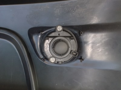

По моему мнению большой разницы в бамперах нет, а по сему должны стать. Для пайки применил сетку латунную которую применяют для ремонта бамперов, она нужна только для центровки фары.

родные крепления Вам не понадобятся кроме того они очень хлипкие, в новой фаре регулировка света осуществлятся отражателем корпус фары устанавливается жестко.

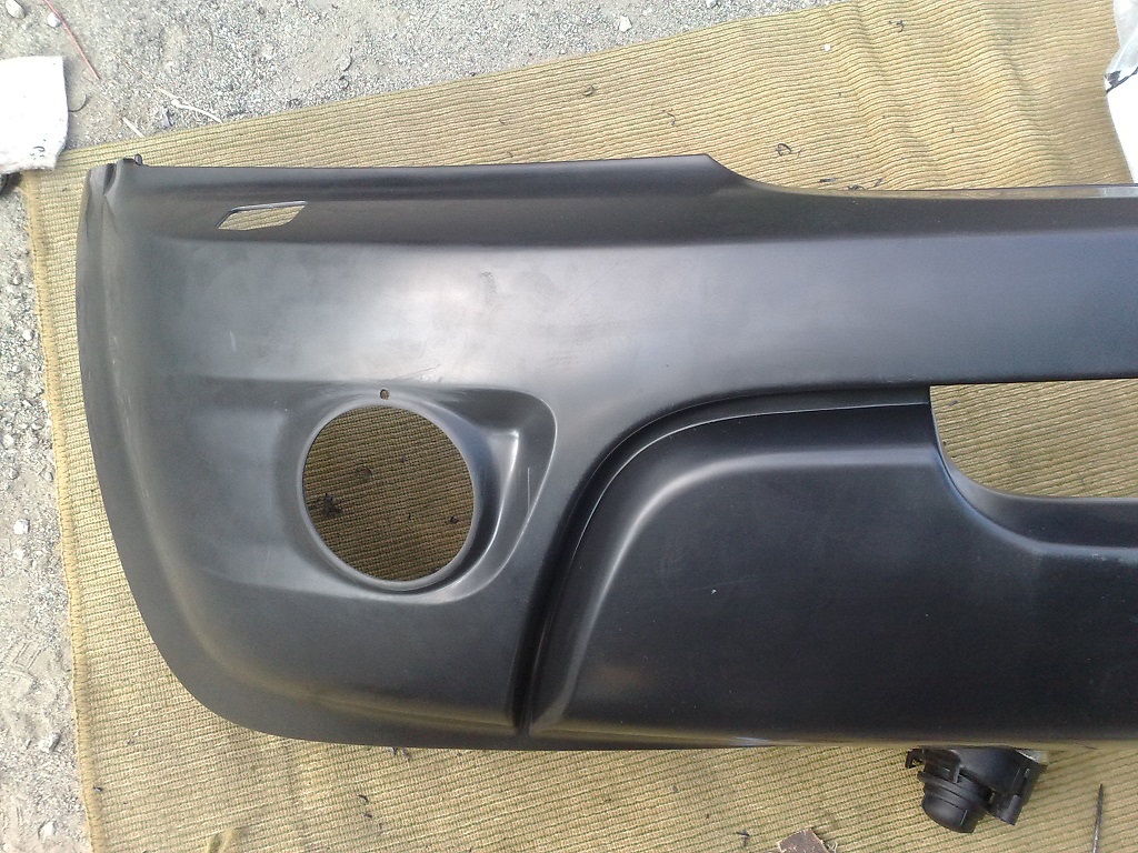

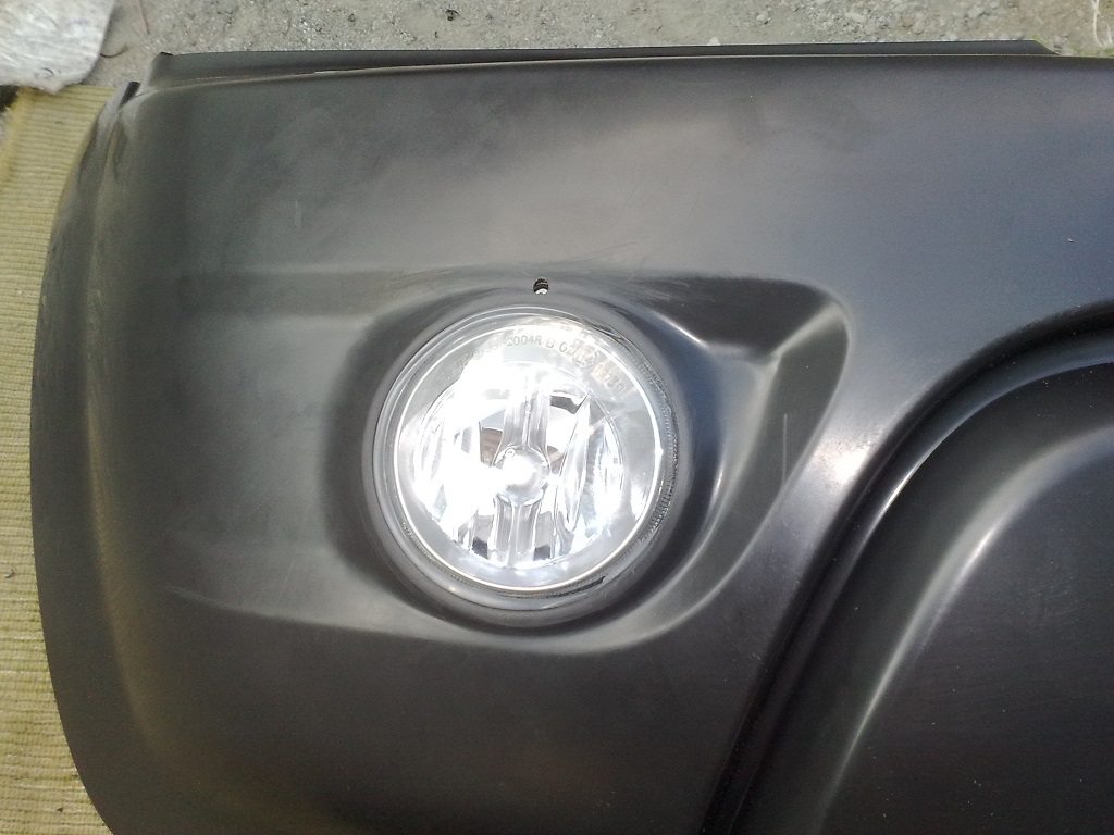

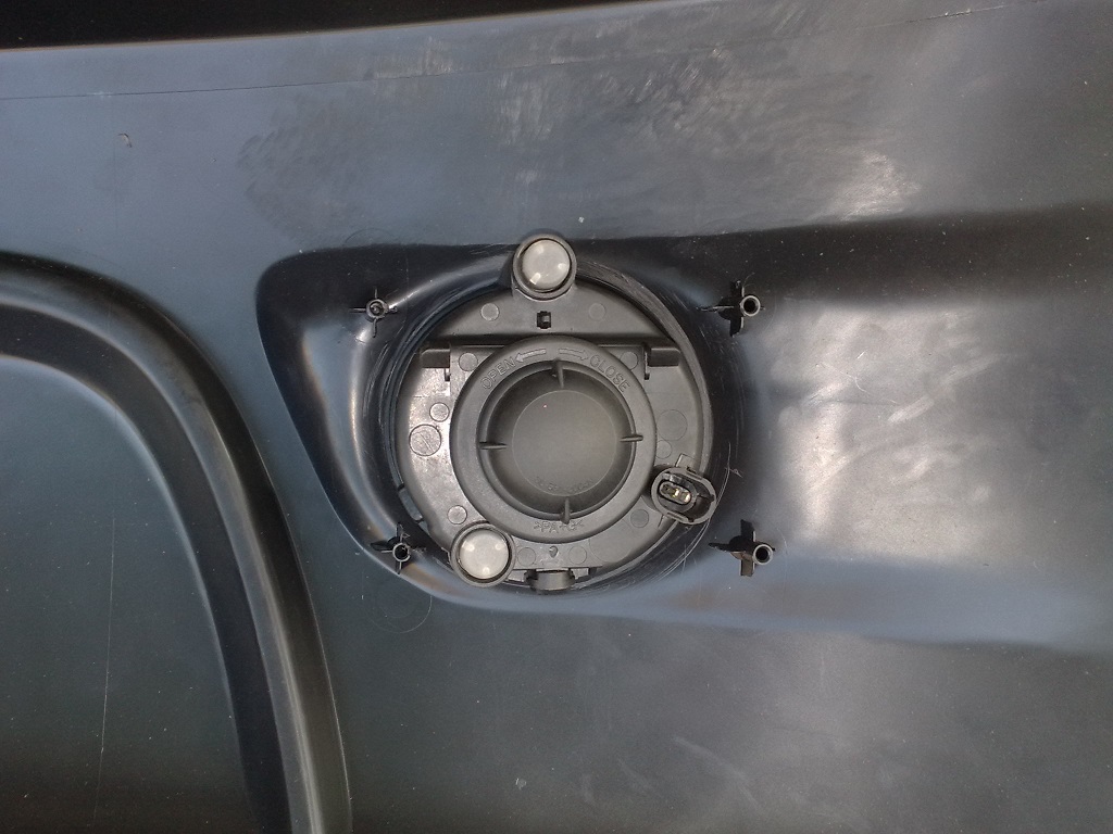

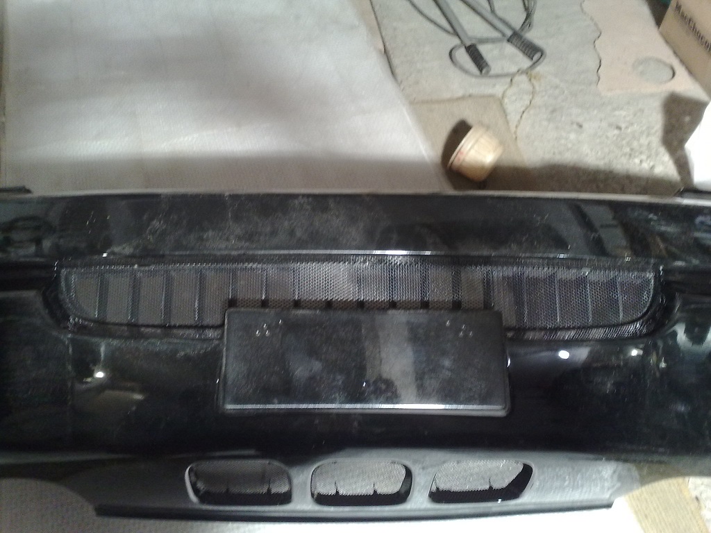

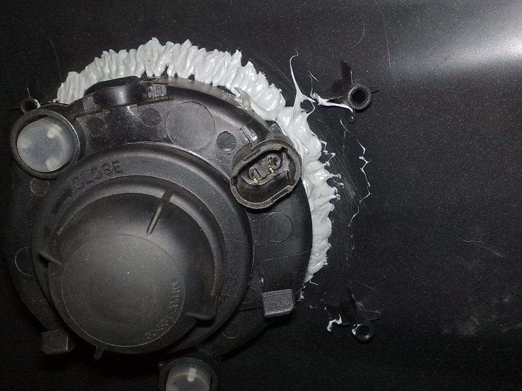

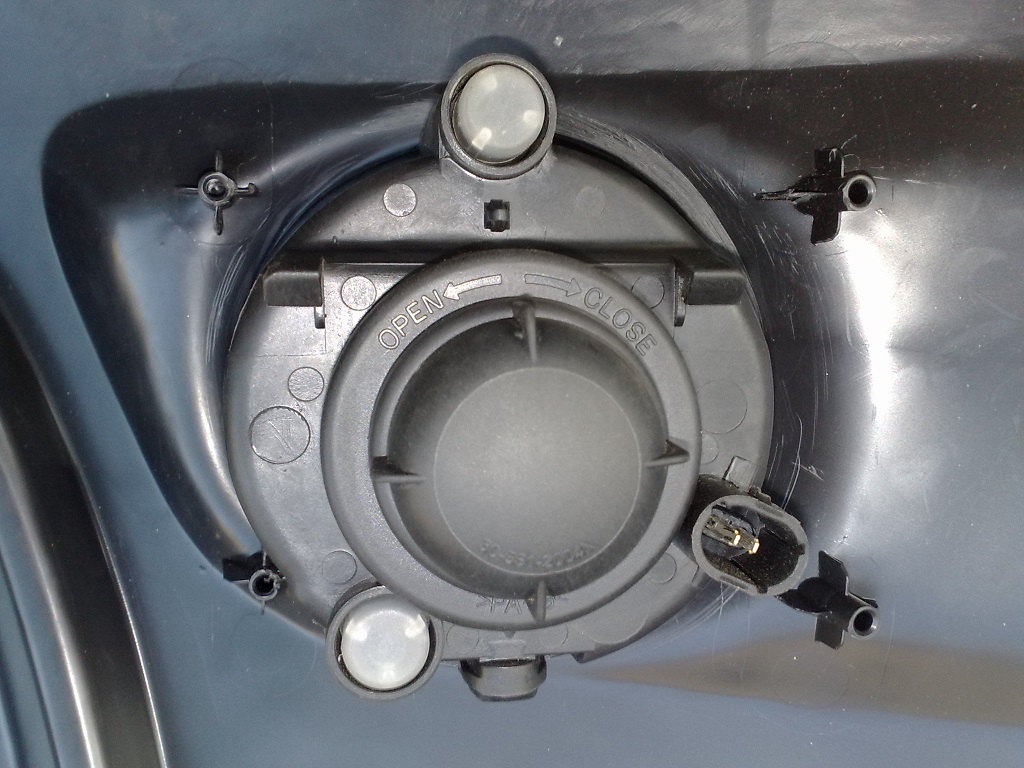

Представляю свои первый большой отчет так что сильно не пинайте.Итак предистория.Отец при выезде из гаража,зацепился самым краешком бампера за ворота и благополучно оторвал крепления и переломил бампер аккурат посередине.Спецы сказали под замену.Бампер куплен в автодоке и заодно были заказаны ПТФ от Лагуны о которых вел разговор гомельчанин.На старом бампере было отработанна художественная резьба по пластику и на новом бампере отверстия получились идеальными,фара встает с натягом и без зазоров.

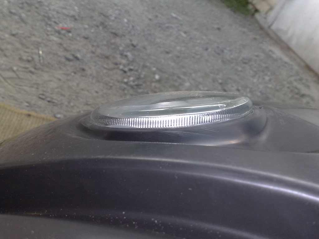

В отличаи от гомельчанина у меня стекла ПТФ выходят за рамки бампера ,что эстетики не нарушает.Бампер был отдан на покраску и там же мне фары и приклеили шовным герметиком

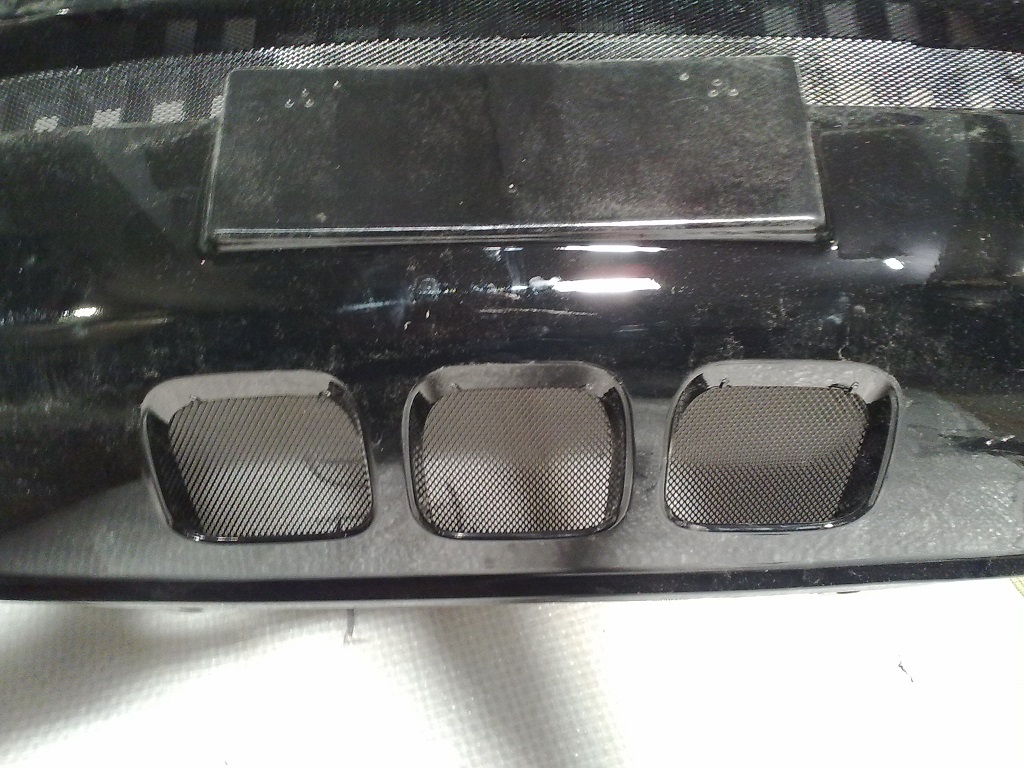

Так же была куплена черная сетка которая с успехом была инсталированна в бампер.

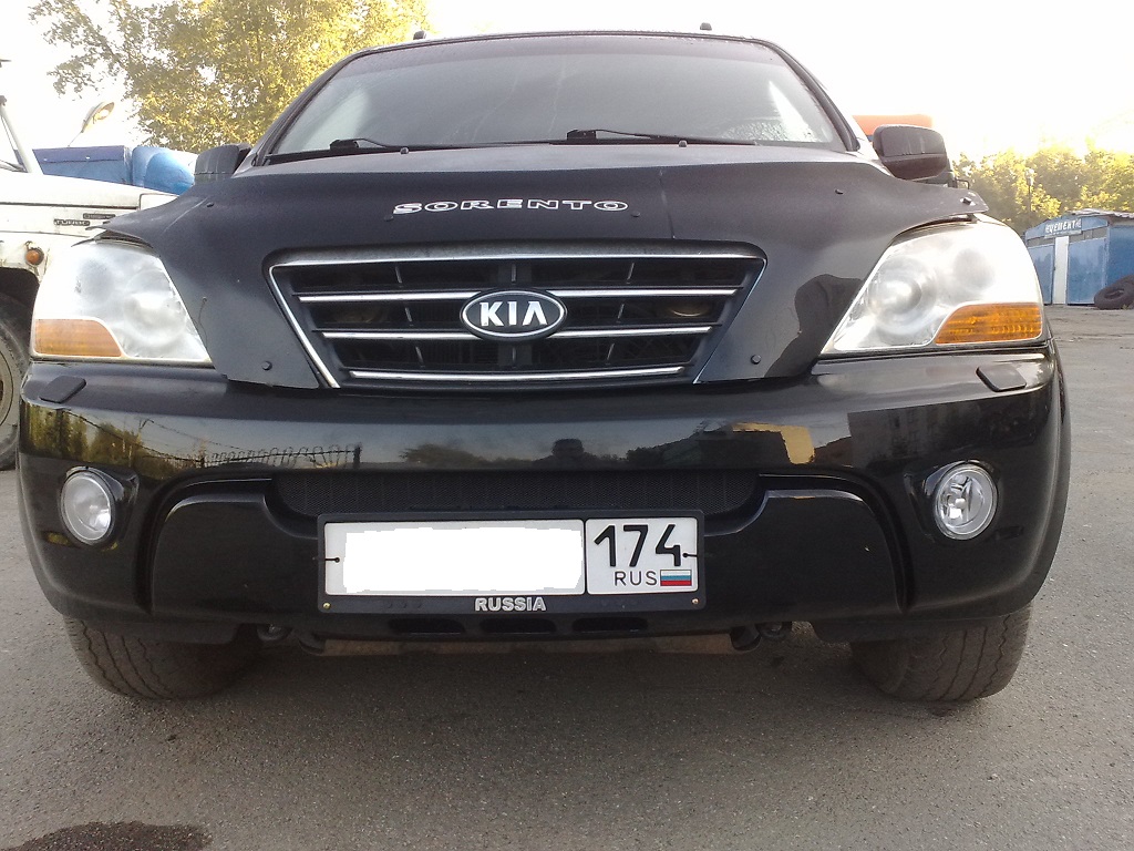

Сообщение vadyan74 » 03 сен 2013, 17:06
Вот что получилось.

Сообщение Nikolay0812 » 03 сен 2013, 18:51
vadyan74
По фото-как будто машина "раскосая" стала(или это ракурс неудачный?)
Они вперёд светят или в разные стороны?

Сообщение keksoid » 03 сен 2013, 19:16
мое имхо - купить линзованные туманки от жигуара, распотрошить их, выдернуть линзы и потом эти линзы проинсталлировать в родные туманки.
Добавлено через 3 минуты 10 секунд:
А если проинсталить туманки как сделал Вадим, то светить они явно будут в стороны.... Надо как то позиционироватьих в бампере, чтобы они вперед светили.
