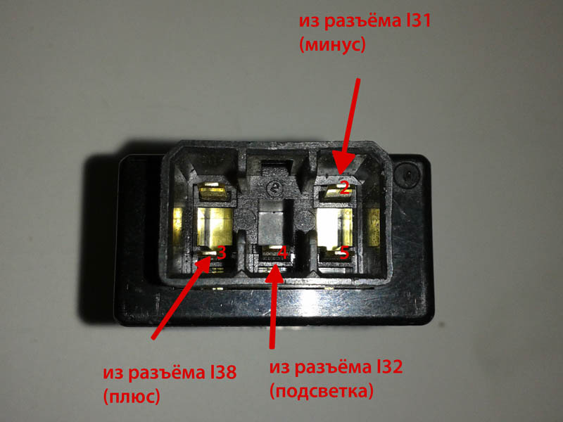

Сообщение alexttum » 29 май 2013, 19:38
Que
Илья, всё понятно, но.... На кнопке регулятора 5 контактов, может сможешь объяснить какой к чему.
А то вот это
Que писал(а): Выводы регулятор определите сами
как-то тяжело доходит

Сообщение Que » 29 май 2013, 21:09
Дела минувших дней :) Фото как писалось выше у меня не осталось. Прикреплю описание разъёма под родной регулятор. Соответственно на самом регуляторе пины находятся зеркально. Я отпаивал родной разъём регулятора и впаивал провода со своим разъёмом.
Если что, выкладывай фотографии платы, попробуем погадать) Регулятор в принципе сложно спалить, пару раз не туда подключал - всё работает.

Re: Как погасить или уменьшить яркость подсветки панели приб
Сообщение alexttum » 29 май 2013, 22:26
Попробую, спасибо
Добавлено через 1 день 1 час 46 минут 46 секунд:
Re: Как погасить или уменьшить яркость подсветки панели приборов
Попробывал, получилось, работает. Подсветка в копке работает. Вся панель гаснет.
Que спасибо тебе за изложенный материал (правда понятный не с первого раза :) ), а доп.информация принесла окончательную ясность. Я дополню твой отчёт одной фоткой и тогда я думаю вообще вопросы отпадут. Но у меня всё таки остались эти самые вопросы:
1. При самом маленьком освещении, начинают моргать часы, цифры, очень быстро, как будто питания для них не хватает? Странно, моргать перестало.
2. Для чего нужен 5-й пин, по схеме ведь он задействован, а у меня и без него всё работает?
3. Можно ли поменять переменный резистор в кнопке, чтобы угосание подсветки свести до выключения?
Добавлено через 1 день 22 часа 50 минут 55 секунд:
И ещё хотелось бы добавить, да простит меня Que, шаг №3 можно пропустить, второй конец чёрного провода который надо изолировать и вроде бы нам не нужен выходящий из разъёма I32, на самом деле соединяется в этой серой коробочке с тем самым проводом который мы ищем под щитком приборов. Поэтому его смело пускаем на пин 4 регулятора, вместо того чтобы искать провод из под щитка.

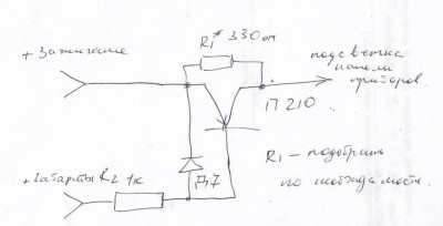

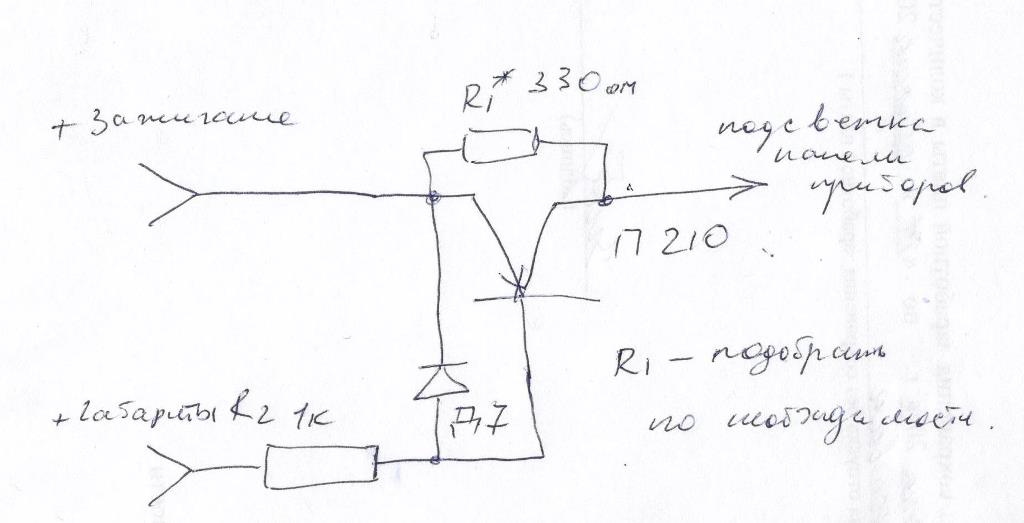

Больше года работает самоделка.
Видео здесь https://youtu.be/2YCscgCXqVw
