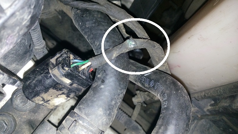

Короче, поставил новый насос, а он не работает. Полез под правое колесо, снял полностью локер, и как у многих перетерся провод, причём чуть надорвана изоляция, а сам провод сгнил внутри см.5. Нарастил, заизолировал. Думаю, надо попробовать, пока не собрал. Включил зажигание, свет, нажал кнопку, с первого раза ничего, видимо система пустая, а со второго у меня улетела правая форсунка. Стал смотреть, почему.

Постигла меня учесть с фароомывателем. Симптом был следующий вчера работали, сегодня не работают. Начал проверку с предохранителей - все ок. Заглянул под подкрылок а там картина маслом
Перетерся провод об тот самый подкрылок. Зачистил провод, спаял все в термоусадку + сверху, вместе соприкосновения провода с подкрылком, одел кусок от шланга и с помощью "волшебной" изоленты все зафиксировал. Все работает.
