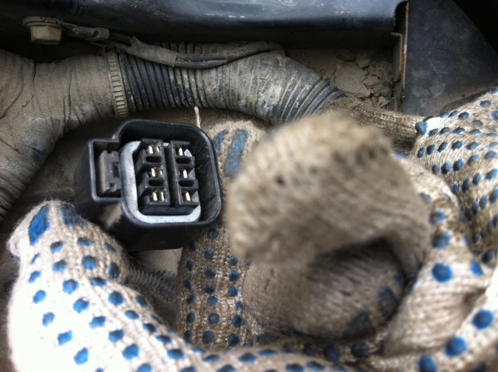

Тоже прикупил с белым поворотником, пока только левая, правая в пути.. за обе 9500р-цена подарок за оригинал!
Вопрос к Darsen...? Распиновка разьема какая? Как есть? Или же,как описано выше? либо колдовать пришлось...?
Добавлено через 5 дней 20 часов 33 минуты 48 секунд:

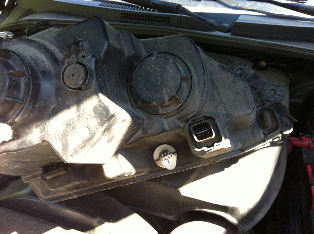

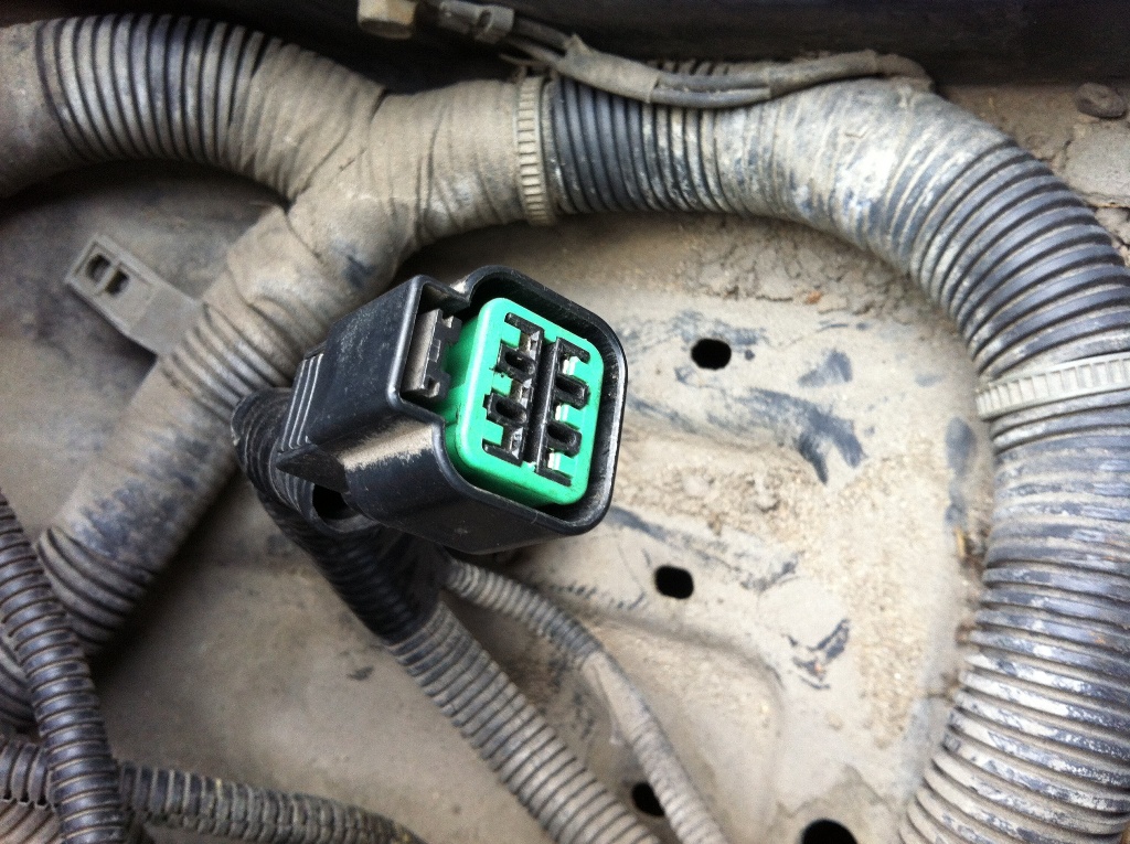

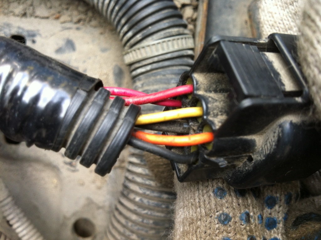

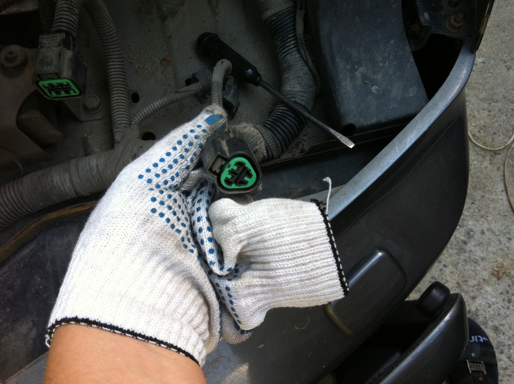

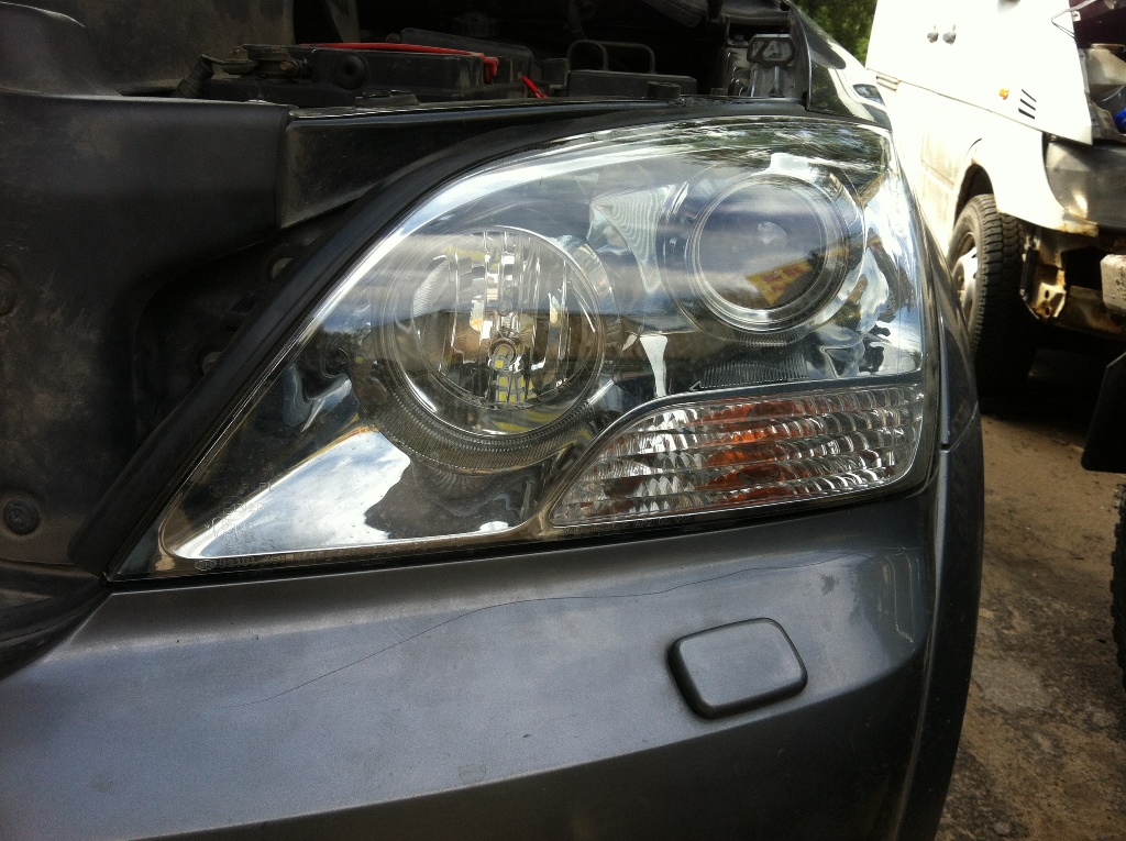

Установил, подключил, доволен как удав!
Машина дорестайл 03г чистокровный кореец.

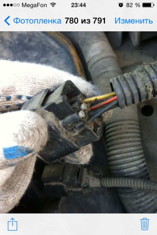

фара на два разьема, подключал по методу соклубника Saybb(отдельное ему спасибо) и почти все так, НО после включения ближнего света загорались поворотники в круг. Разобрался, дело в "+" и "-" ближнего света, рокировка черного и оранжевого проводов и вот оно счастье :D
PS: в примере левая фара, на правой другого цвета плюсовой провод повторителя либо габарита (не помню уже,) С одной стороны красный и красный, справа красный и оранжевый (треугольный разъем). С треугольного разъема берем два плюса, тестим кто есть кто и объединяем их в общую фишку. Черный провод изолируем, либо оставляем в родном разъеме(я оставил и примотал изолентой к косе, чтоб не мешался. Ну вроде разжевал все... 8)
картинки снизу вверх извините
итог, осталось воткнуть ксенон в линзу(по желанию)))
зазоры убирал, утопив верхние кронштейны бампера как сказано выше
над контактом отгибаем черный "ус" и давим на "маму" дальше тянем за провод
поддеваем отверткой зеленую кассету,снимаем
разьемы
старая фара на 2 фишки
Фишка до внесения изменений
готовая фишка

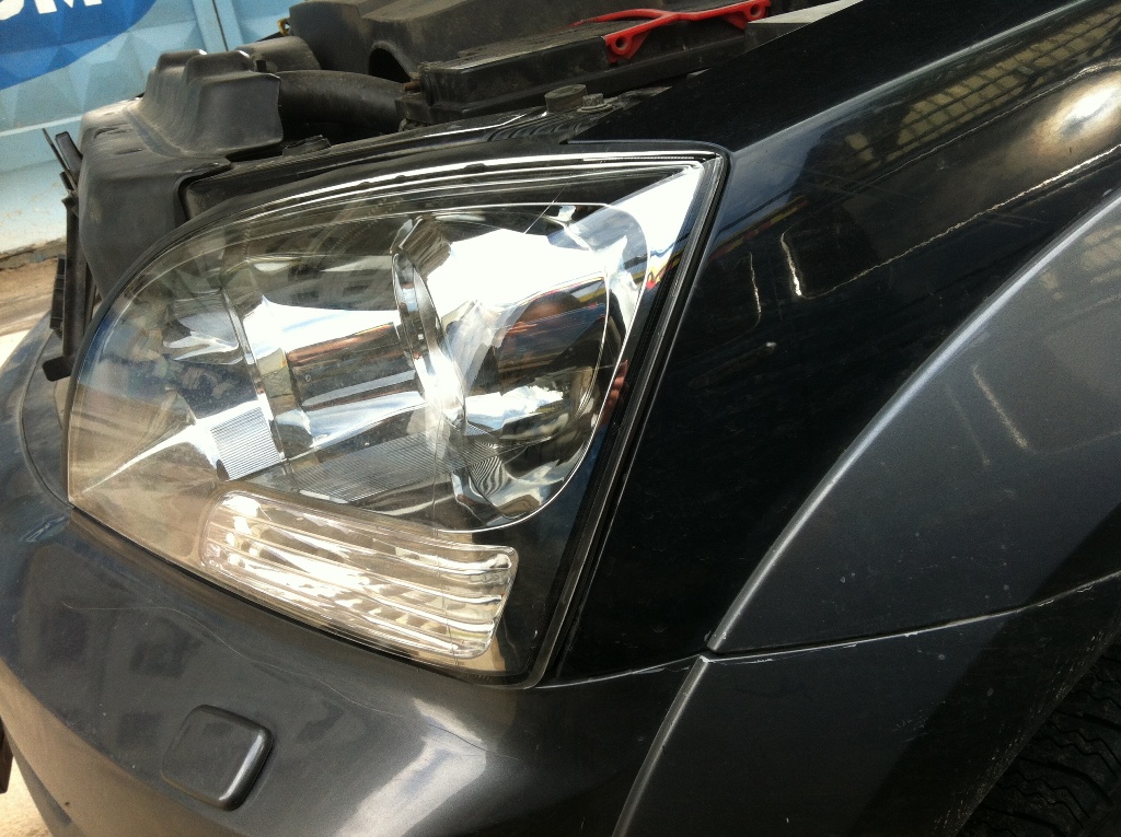

Для полноты картины,не хватает фото в анфас :) ,чтобы понять как изменился экстерьер авто после замены оптики :wink:
А в остальном-зачет!!!Глаза боятся,руки делают(с) :D

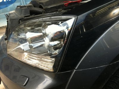

Re: Установка фар от рестайла на дорестайл
Сообщение Darsen » 04 сен 2015, 15:48
Nikolay0812 писал(а):Для полноты картины,не хватает фото в анфас
:oops: фотка на "скору руку"
