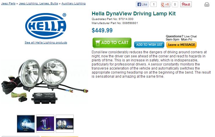

Сообщение Syavik » 06 окт 2013, 18:54
Фары подключены к этой приблуде около аккума, как дальше идет проводка-не видно...Изображение

Сообщение tabulent » 07 окт 2013, 21:16
Вот тоже любопытно как они к датчику положения рулевого колеса запитались... вроде блоки есть такие в продаже.. на новых авто сплошь и рядом такое реализовано.. думать надо.. идея отличная
Добавлено через 3 минуты 58 секунд:
INTELLIBEAM - это как раз именно та приблуда, которая управляет светом, тушит дальний при встречке, подсвечивает обочину и т.д и т.п. - вот можель бы е посмотреть и все таки разобраться куда запитать - на мой взгляд - блок комфорта.. но может еще куда и как то)

Сообщение ansuome » 30 ноя 2013, 05:26
Syavik писал(а):Изображение
На картинке написано, что в блоке стоит датчик ускорений, который включает боковые (угловые) огни в момент начала поворота.
Таким образом следует, что фича от датчика положения рулевого колеса не зависит. А следственно и монтаж девайса на авто плевый.

Сообщение RONIK » 03 дек 2013, 14:53
ansuome
Походу и дорогой такой он именно из-за датчика
