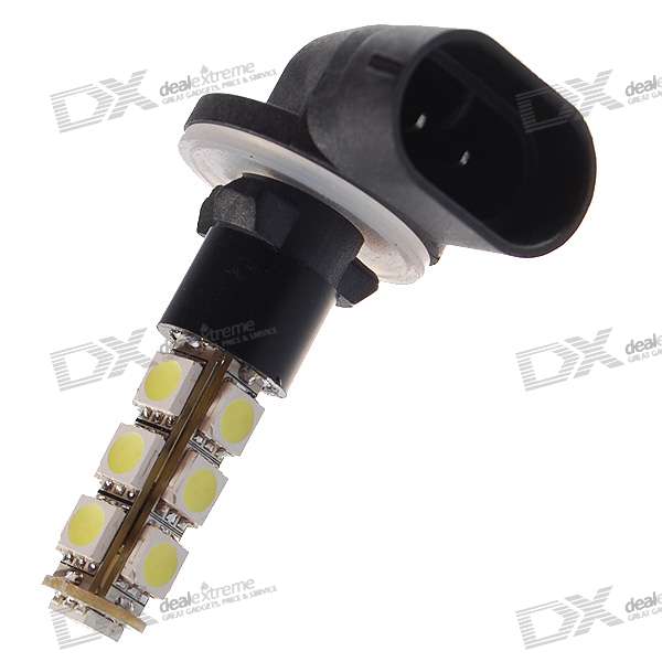

Спасибо !как раз поставил себе вот такие лампочки вместо штатных . не знал как попроще реализовать данную схему . Сенк!

turboo писал(а):Спасибо !как раз поставил себе вот такие лампочки вместо штатных . не знал как попроще реализовать данную схему . Сенк!
Можешь сказать как они они светят? Фокусируется луч нормально? Есть ли смысл замены на штатные и что выигрываешь кроме как экономии энергии?
