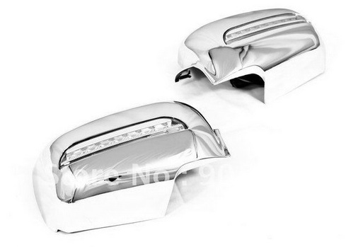

RONIK писал(а):Это можно купить или колхозить что-то самому?
Смотря какой бюджет...
Вот тебе за 1,5 т.р. накладки с повторителями... http://www.aliexpress.com/item/Chrome-M ... 62595.html

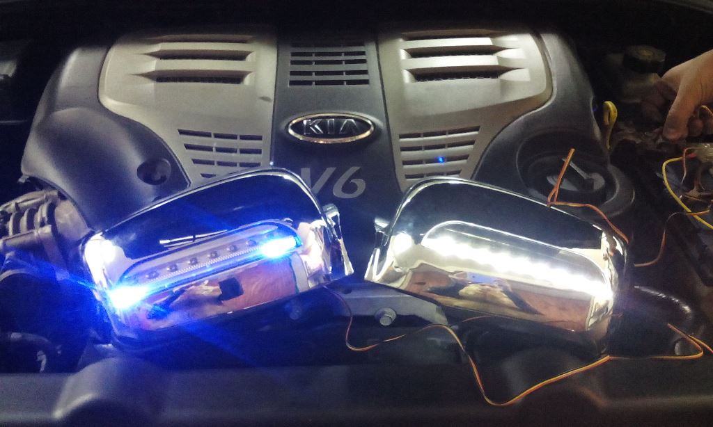

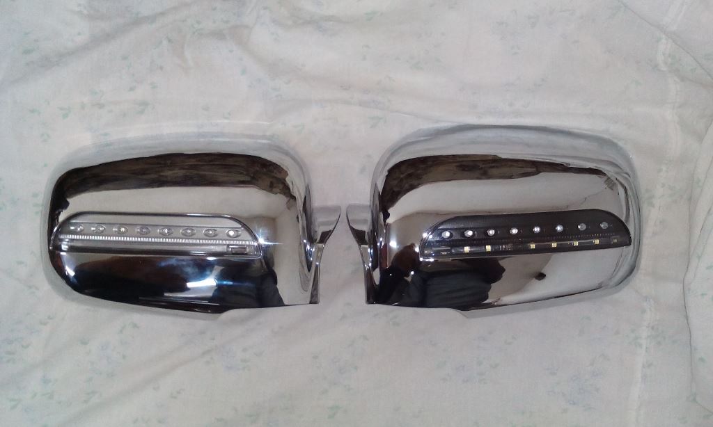

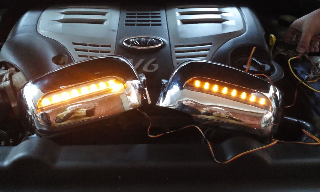

Сообщение NRJ » 07 ноя 2014, 01:41
Купил сегодня у одноклубника накладки, как представлены на фото чуть выше :)
Но подобный вид меня немного не устроил, да и покрашены они внутри оказались хреновенько. Поздним вечером я добрался в гараж. Одну уже переделал, завтра буду переделывать вторую и буду делать фото каждого этапа переделки.
А пока покажу что вышло в итоге)) слева изначальный вариант, справа - что я натворил :)
Отражатель выкрашен в черный цвет, 2 дурацких синих диода вырвал, светили они в пластиковую палочку (наверное подразумевалось, что она будет ровно светить по всей длине), под эту пластмаску отлично приклеилась белая диодная полоса, которая теперь выполняет роль ходового огня :)
