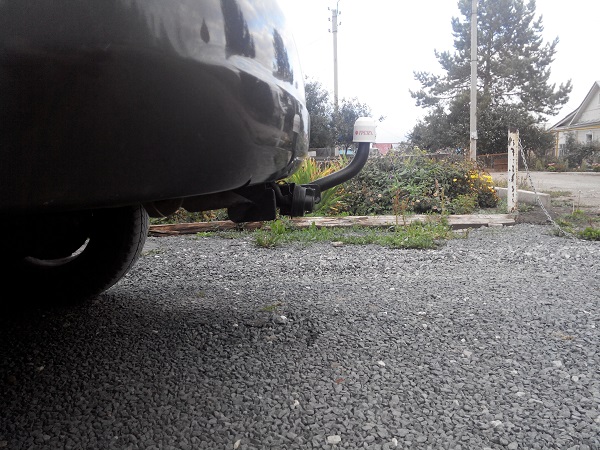

по просьбе palaris выкладываю фото
velagor
Сообщения: 1127
Зарегистрирован: 31 окт 2008, 21:41
Откуда: Онега
Доп. информация: теперь Шнива
Re: Фаркоп на дорестайл своими руками
Сообщение palaris » 01 авг 2014, 06:41
Спасибо! Оперативно!

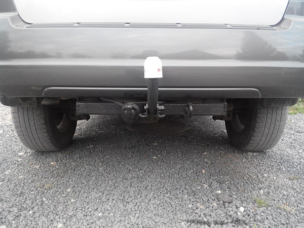

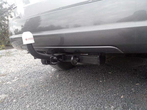

Всем привет! Сварил фаркоп под американский квадрат
За основу взял усилитель ранее сделанный Владимиром ака GIZ , затем прикрутил к нему отрезанную полку от швеллера с заранее вырезанным отверстием под квадрат
Далее изготовил съемник, в которые далее вставлю сцепной шар
Вот фото уже с бампером
Получился такой фаркоп , хотелось бы услышать от вас мнение и советы по данной конструкции.

Андрей,ну а что сказать то....молодец,фотки мелковаты конечно,покрупнее бы рассмотреть....
единственный вопрос,толщина стенки квадрата какая???
и еще,опять же картинка мелковата,не стоит ли усилить крепление квадрата к швеллеру ,косынками например???

С фотками какая то беда , не знаю почему .
Я провел испытания своего фаркопа , подставлял под квадрат джек и поднимал . Квадрат немного погнался , поэтому в ближайшее время буду его усиливать.
