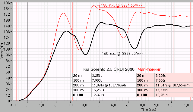

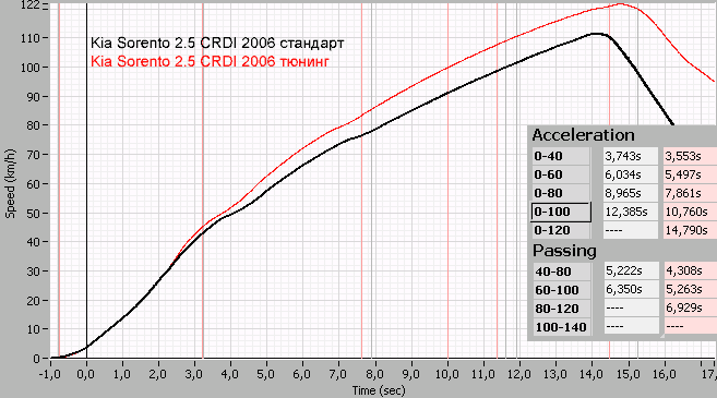

меня пригласили на ваш форум для обсуждения вопросов чип-тюнинга. Пока что есть предложения для Челябинска, Екатеринбурга, Тюмени и ещё неск. городов (на сайте контакты).
Замеры для Киа Соренто 2.5 дизель получились весьма неплохими, машина с 2 до 3 тыс. оборотов едет намного лучше. Замеры даны ниже.
По 170 л.с. при перезаписи через диагностический порт возможно моргание лампочки спирали подогрева дизеля (автоопределение трансмиссии), кого этот вопрос волнует, можно переписать со снятием блока управления (по времени займет побольше). В остальном по работе двигателия и трансмиссии никаких погрешностей не замечается, машины работатют нормально.
Мощность. Заводское значение стадарта - 170 л.с.
Акселерация 2.5 дизель

Сообщение BiBo » 19 май 2009, 09:04
AlGontsov
Это на дорестайл?
А прошивка кем собрана? Дигатековцами?
Прошивка касается только двигателя или оптимизируется и АКПП?

Сообщение ShineOn » 19 май 2009, 09:10
AlGontsov, Александр, а по моменту замеры не делали? Дюже интересно посмотреть даже родную характеристику, не говоря уже о чипованной.

Сообщение AlGontsov » 19 май 2009, 10:26
По моменту картинка какая-то больно линейная вышла, по приросту +50 Н/м, позже попробую на другом приборчике.
Машина была 2006 года, 170 л.с. Абсолютные значения, само собой, отличаются от заявленых, больше смотреть надо на относительные.
Прошивка блока управления двигателем - немецкая, но уже после совместных корректировок под наше топливо.
