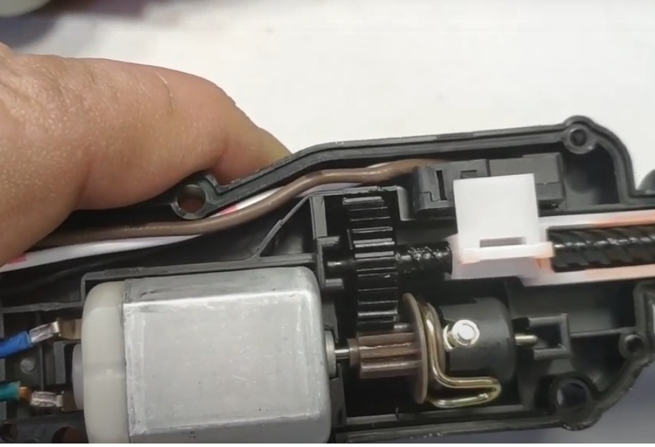

Спасибо за развернутый ответ! Я правда так и не понял, это дефект или нет? Эта защита от перегрузки трещит или шестерни проскакивают? Если второе, то это п***ц, который рано или позно случится.
Накопал следующие интересные материалы по теме:
1.Привод этот тайваньской фирмы называется Saturn MS-500 в купе с каким-то кастомным "редуктором" от фирмы "замоккапота.рф" (PROSECURITY). - https://www.drive2.ru/l/8737186/
2. https://vrtp.ru/index.php?showtopic=19784&st=0 - здесь написано что у него-подобного "есть защита от перегрузки специальным инерционным механизмом". Как это работает, я так нифига и не понял.
3. https://www.youtube.com/watch?v=Uu1tf8wStCk - здесь есть видео с разборкой.
4. На сайтах, продающих такой привод написано, что он работает безшумно.
Субъективные выводы:
Замок открыт, червяк находится в крайней мертвой точке, но на моторчик продолжает поступать напряжение. Большая шестерня заблокирована, маленькая вращается. Происходит или перескакивание зубьев или "как-то защита какая-то работает". Главный вопрос - почему с моторчика не снимается напряжение вовремя? Если посмотреть видео, в конструкции есть свич, получается он дурит? Второй вопрос - почему напряжение все-таки снимается в итоге, но с задержкой? Ну как бы должно или работать или не работать. Может с приводом все нормально, может это блок управления замком мудит старлайновский?

Yugin, трещит защита от перегрузки или шестерни проскакивают? Знаете ответ? :?: :?: :?:
Зачем там свич (размыкатель) :?: :?: :?: . Ни он ли отвечает за остановку двигателя и связывает положение червяка/штока с фазами работы привода? Теория с синхронизацией управляющего сигнала скорее всего справедлива для двухпроводной версии MS-200.
Изначально все работало нормально. Потом - через раз. Потом стало трещать всегда. И вот я записаться в техцентр, приехал, загнали в бокс и..... из 30 тестовых раз эта скотина! не скрипнула НИ РАЗУ!!!! Я выглядел :P . Поулыбались друг-другу, с тем и уехал :o

Добрый день, Илья.
Данный звук не является поломкой электроприводов замков. Он может как появляться так и исчезать.
Причина появления звука - проскальзывание страховочной муфты внутри привода.Это нормально. Защита от поломки внутреннего механизма. На работоспособность привода данный звук не влияет.
При необходимости вы можете обратиться в установочный центр, где устанавливался замок, где "проскальзывание" устранят без демонтажа замка с автомобиля.
