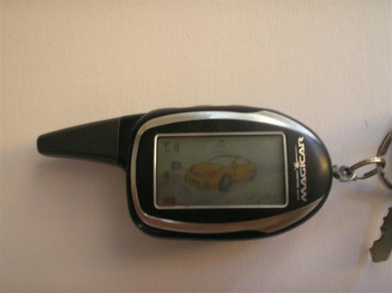

Вот так выглядит мой брелочек:

Re: Автоотпирание дверей и сигнализация с турбо режимом
Сообщение Dosey » 13 июл 2008, 23:33
tutankhamen, рисунок конечно хорошо, но какой у тебя номер?
ЗЫ У меня 6й шерхан стоит.
Сообщение tutankhamen » 13 июл 2008, 23:39
Dosey писал(а):tutankhamen, рисунок конечно хорошо, но какой у тебя номер?
Второй - там на рисунке на брелочке написано, только по-моему никакой это не Шерхан.
