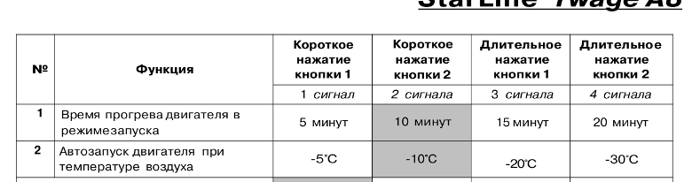

С самой сигналкой все хорошо. Но посмотрев прогноз на грядущую неделю подумал, что не мешало бы установить запуск по достижении определенной температуры. Прочитал мануал. Нашел как включается и выключается этот режим. Но! В мануале не написано как изменить температуру при которой будет производиться запуск двигателя. По умолчанию стоит -10, а я хочу -20. Нажимал кнопки и ничего. Подскажите как поменять температуру.

Нет там изменения температыры. В интернете находятся теже инструкции, что и у меня на бумаге. А именно изменения температуры нет. Я не сегодня задался целью установить данный режим. Перед тем как писать читаю и ищу в интернете, а уж потом прошу помощи.

Сообщение BlkDem » 23 янв 2012, 20:07
Сигнализация имеет возможность автоматического запуска и прогрева
двигателя при понижении температуры окружающей среды до -5- С, -10- С,
-20-С или -30-С. Функция, значение температуры и продолжительность
прогревадвигателя программируются.
Программирование функций и параметров работы
Некоторые функции и параметры работы сигнализации могут быть изменены с
помощью сервисной кнопки и брелка без необходимости доступа к
центральному блоку. Перечень функций приведен в таблице ниже.
Порядок программирования следующий:
1. Включите зажигание.
2. Нажмите сервисную кнопку 6 раз.
3. Выключите зажигание. Последуют 6 вспышек светодиода, и прозвучат 6
сигналов сирены, индицирующих вход в режим программирования.
4. Нажмите сервисную кнопку необходимое число раз, равное номеру
выбранной функции. Каждое нажатие сервисной кнопки будет сопровождаться
загоранием светодиодного индикатора и короткими звуковыми сигналами,
индицирующими номер текущей выбранной функции. Каждое пятое нажатие -
длинным звуковым сигналом.
5. В течение 10 секунд нажмите кнопку 1 или 2 брелка коротко (0,5 сек) или
длительно (3 сек), в зависимости от желаемого состояния выбранной функции.
В подтверждение последует 1,2,3 или 4 коротких звуковых сигнала сирены и
брелка, в зависимости отустановленного значения функции.
6. Для перехода к следующей функции нажмите сервисную кнопку, а затем
нажатием кнопки брелка установите нужное значение функции. Повторите эту
процедуру для всех функций, требующих изменений.
7. Для выхода из режима программирования перевключите зажигание или
дождитесь автоматического выхода системы. В подтверждение последуют 5
вспышек габаритов.
Коллега поверхностно изучил инструкцию?

Это описано вполне конкретно, если вникнуть.
Не будут же они описывать каждое действие по всей таблице? Есть методология, есть значения. Нужно понять и запрограммировать.

Да теперь понятно.
