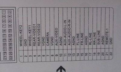

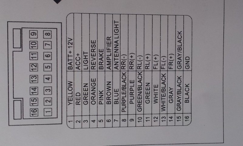

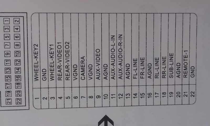

Добрый день хорошим людям.Я как то писал здесь нижепреведённый текст со совей проблемкой.Люди мне посоветовали выложить распиновку проводов с ГУ,чтобы там обнаружить выход на подключение торчащего из тюльпана проводка.Там должен был быть выход типа "rear cam"или "back detection". Дошли руки токмо сейчас у меня,нашёл инструкцию от головы,выкладываю распиновку.Подскажите плиз,к какому выходу паяться? Заранее спасибо за помощь.

Что то ты перемудрил. На головном устройстве должен быть провод с маркировкой "Reverze in". Вот к нему цепляйте "плюс" от фонаря заднего хода (со щитка приборов и т.д, где тебе удобнее). При включении задней на него пойдет ток и магнитола врубит прием с камеры. И да будет тебе счастье :D

Мне просто в прошлый раз посоветовали сделать вот так,потому и ищу сей выход загадочный.Может это rear video?Но у меня их два...[/b]
BlkDem писал(а):Это, судя по всему, просто "магистральный" провод. Нужен он для того, чтобы некоторые ГУ, не. имеющие функции автовключения по видеосигналу, имели возможность видеть сигнал заднего хода.
Отсюда вопросы:
1. что за ГУ и есть ли функция автовключения (автопереключения)?
2. есть ли на ГУ специальный провод, типа "Rear Cam"?
Если есть, то со стороны камеры подключить торчащий из тюльпана проводок к плюсовому проводу камеры, а со стороны ГУ ко входу "rear cam".

Марку ГУ в студию. Можно лот продавца. Там тоже что нибудь нароем.
