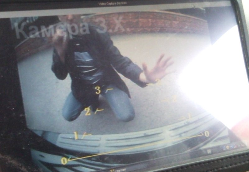

Сегодня тоже себе поставил. Врезал в плафон.
Глазастая камера у китайцев получилась :D
