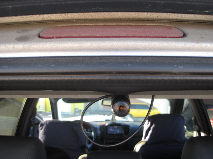

Ну как-то так :crazy:
При закрытом стекле крышки багажника, камеру невидно вообще!
Ставил в салон из расчета того, что над номером постоянно будет загрязняться и соответственно ничего не видно. А в салоне - прошелся дворничком по стеклу и вот она картиночка :D . И второй фактор - это то, что машина стоит под окнами во дворе("хороших" людей везде полно)

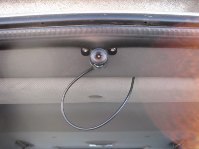

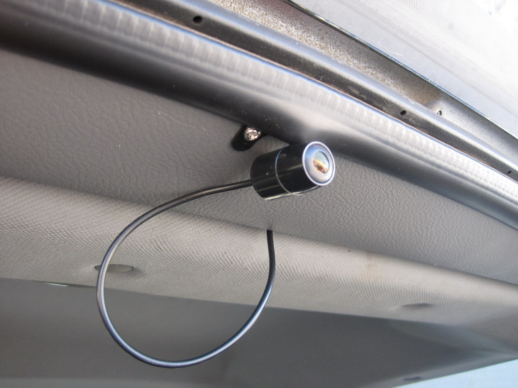

провод вытягивается при окрытии пятой двери

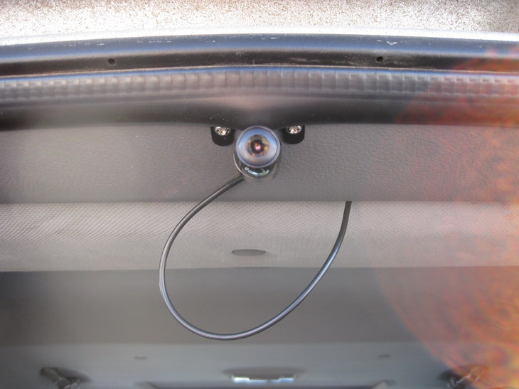

петля из провода собирается только когда багажник закрыт
прилепил посередине на верхней кромке задней двери, под доп стопом, в салоне

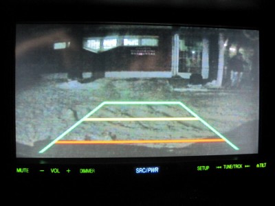

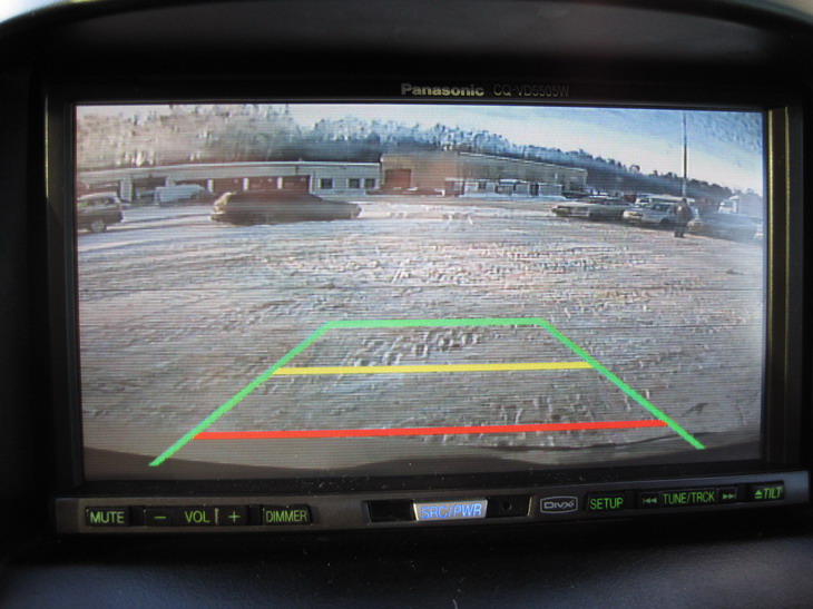

Картинка через стекло задней двери(тонированное стекло)!!!

а как ночью через тонировку?

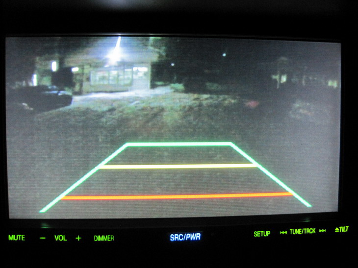

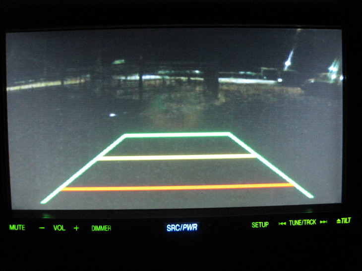

Dosey писал(а):а как ночью через тонировку?
Совсем ночью-видно, но зерновато. В сумерках-видно достаточно неплохо. Вечером сфотаю и выложу сюда.

Сообщение marvin » 02 фев 2011, 21:36
Ну это крнечно не ночью, но...почти ночью :D Сегодня в 20:40.

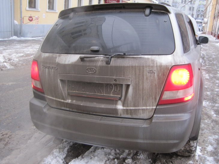

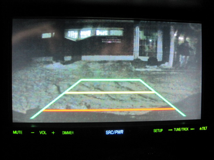

Сообщение marvin » 03 фев 2011, 21:27
Volody писал(а):Протираю не так часто. :)
Три часа поездок по Москве после мойки!

Re: Камера заднего вида
Сообщение Volody » 03 фев 2011, 22:34
marvin писал(а):Три часа поездок по Москве после мойки!
Вопросов нет :o На мою машину ставил предыдущий хозяин,но у меня ещё фаркоп стоит,может он немного на себя грязь берёт
З.Ы. Я думаю мой выбор был бы над номером :)
