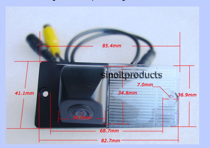

Сразу скажу, что камера не подойдет, у нас размеры плафона сильно больше
Вот фото данной камеры и нашего плафона
А вот здесь вариант установки такой камеры на Соренту

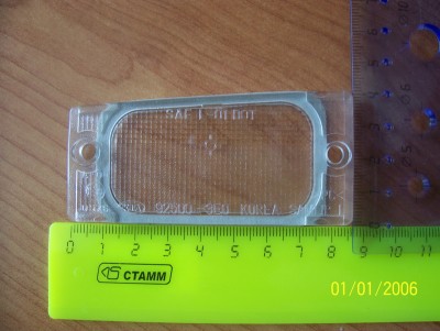

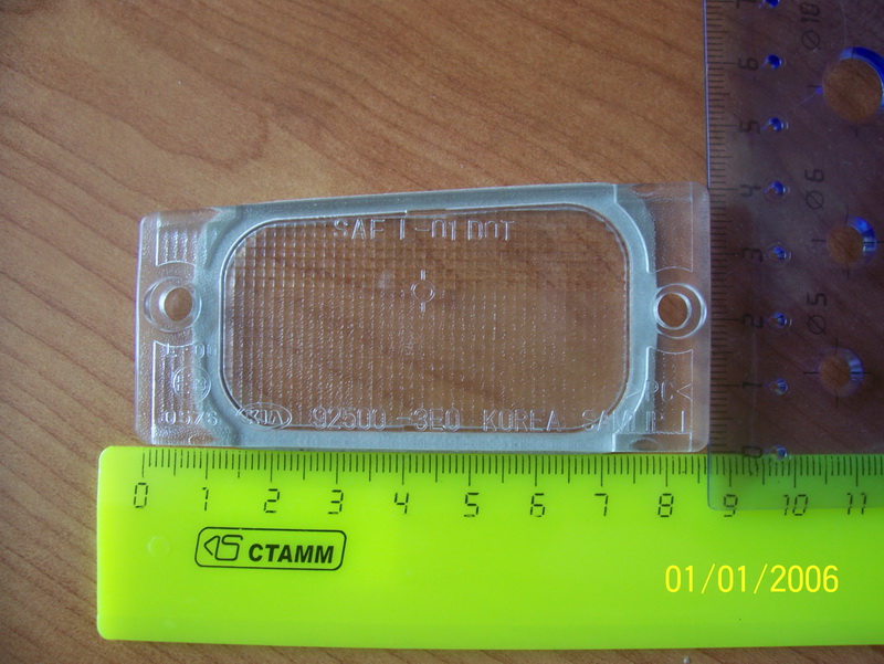

Beerukoffя очень тебя уважаю. Но пере домной лежит стекло заднего освещения номерного знака. Купил на MOBIS, прикладывал к своему : один в один. Сталкивался на ЕВАУ с похожими, размеры другие.

А сфоткай плиз свое стекло с линейкой или рулеткой рядом. Потому что в теме про камеры я так и не смог найти Соренту с другими размерами плафона

Владимир, я читал про то как ALG ставил камеру. Вот смотри:
Это стекло освещения номерного знака
Камера Соренто (заказал)

У меня размер стекла подсветки номера 92/40/34
