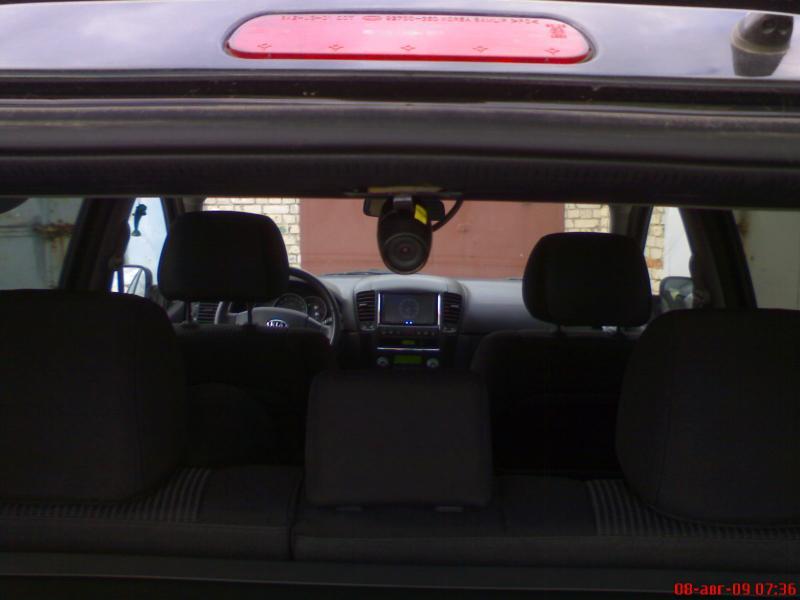

Ну вот и я поставил себе камеру!
Камера "noname" была куплена за 1550 руб.

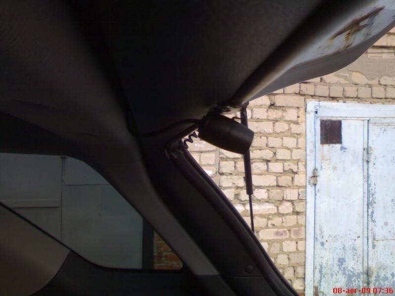

Установил под верхней кромкой заднего стекла.
Извиняюсь за качество фото сделаны вечером на телефон

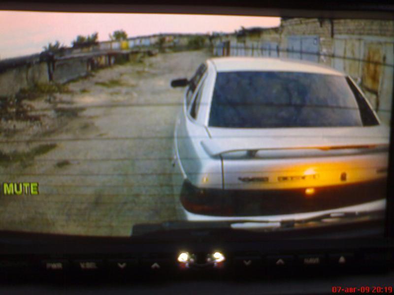

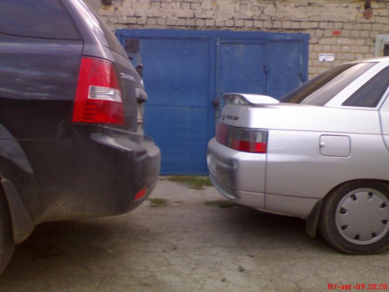

расстояние между бамперами 30см
собственно сама камера
обнаружил пока только один минус: ночью через тонировку ничего не видно :(
В целом очень доволен, получил что хотел.

но при такой установке не видно именно того, чего тебе нужно: конец бампера своей машины и расстояние до объекта при парковке. Ты видишь какие - то общие планы : природа, гаражи, 10ка не очень далеко - а насколько? - не видно!

OEV писал(а):10ка не очень далеко - а насколько? - не видно!
Да,это так.У меня такая же,но.....смотрю на монитор,как полоска внизу-остановка,сантиметров 30 до того бампера.... :(

У меня так-же установлена и нормально,один раз заборчик см 20 от земли просмотрел только а так всё видно даже через тонировку,отблески ночью от молдингов и номеров блестят и чистое стекло.В ТЛК 200 - ,ездил зимой, ничего не видно,а тут-красота.

Конечно,такая установка камеры щадит оную и снимает проблемы с систематическим засиром и с проявлениями не менее систематического вандализма.Однако предпочёл бы видеть край и углы бампера.
Надо делать выдвигающуюся!!!На микролифте!!!Как спойлер на всякмх там ТТ и Порше.
