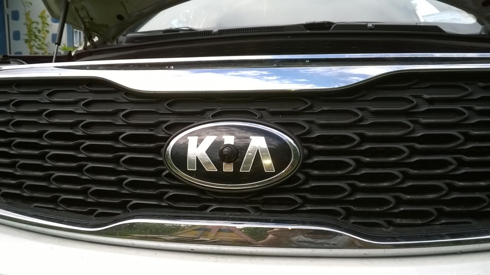

Re: Установка камер переднего и заднего вида на Соренто Р
Сообщение Talik » 12 май 2015, 10:08
Вообще голову не ломал, куда переднюю камеру деть :) обе выводятся на голову и зад и перед :)
в переднюю кстати вижу края бампера :)
