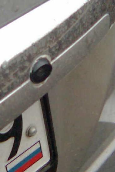

Сообщение олег53 » 21 май 2008, 20:40
В личном альбоме на сайте.Как перекинуть не знаю.

Сообщение Евген81 » 21 май 2008, 22:01
Вот Олег53 фота.Тока тут ,как мине кажется не очекнь эстетично (иль фотка не очень получилась) и нет обзора камеры и вид бы подальше был :oops:

Сообщение олег53 » 21 май 2008, 22:41
На самом деле ее с метра не увидеш.Поворот сделан из соображения,чтобы не было мертвой зоны.Изображение задних зеркал и камеры перекрывается.(личинка замка смещена относительно центра в право).Камеру можно повернуть в низ будет виден задний бампер.Я так не делал.У меня смотрит почти горизонтально в даль.Замерил мертвую зону у меня 100 мм.Как предмет вышел из зоны видимости знаю,что отсталось 100 мм.Попробую тудаже отправить другие фотки.

Сообщение олег53 » 23 май 2008, 20:48
Опусти чуть ниже глазок, это буквально пару мм угол обзора 156 градусов и будеш видеть свой задний бампер.Камера встоет в личинку с небольшим зазором.На одной машине я уплотнил отвестие просто резиновым кольцом круглого сечения, на другой просто промазал белым силиконом.Мне не хотелось ничего дырявить,а поставив за заднее стекло и поездив отказался.Плохо видно особенно вечером.Хотя наверно многое зависит от самой камеры.
