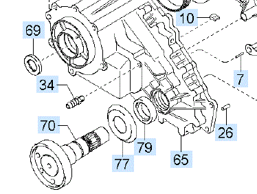

Разводят? Нет. Как раз сальник,который идёт на передний кардан только так и меняется. Остальные два меняются как обычно.

79 - сальник переднего кардана.
Если только вал кардана никак без разборки не вытащить из раздатки...

В том то и дело,что сам шкив или храповик,кому как лучше,без разбора не снять.

Вот и я говорю. Сальники на карданы меняются скидыванием карданов (с одной стороны) и фланца (если сальник закрыт фланцем). Коренной сальник меняется скидыванием раздатки с коробки. Там болтов 10-12 открутить и фомкой чуть сдвинуть. затем шов герметиком намазать и обратно собирай...
Больше там делать не чего.
Да и коренной сальник практически вечный... он начинает течь только когда раздатке приходит конец...
Но это надо сильно постараться.
Кстати, если уж коренной на раздатке под замену, то до кучи и сальник коробки стоит заменить, чтоб больше не сдёргивать....

Да не спорьте же вы! Я видел,как это всё делается,и хрен снимешь шкив без разбора раздатки. Я говорю именно про шкив переднего кардана. Даже если её на месте располовинить,не подберёшся. Есть один плюс этого действия. Диагностика шестерёнок и цепи. У меня одна была изношена и цепь провисала прилично в натянутом состоянии.
