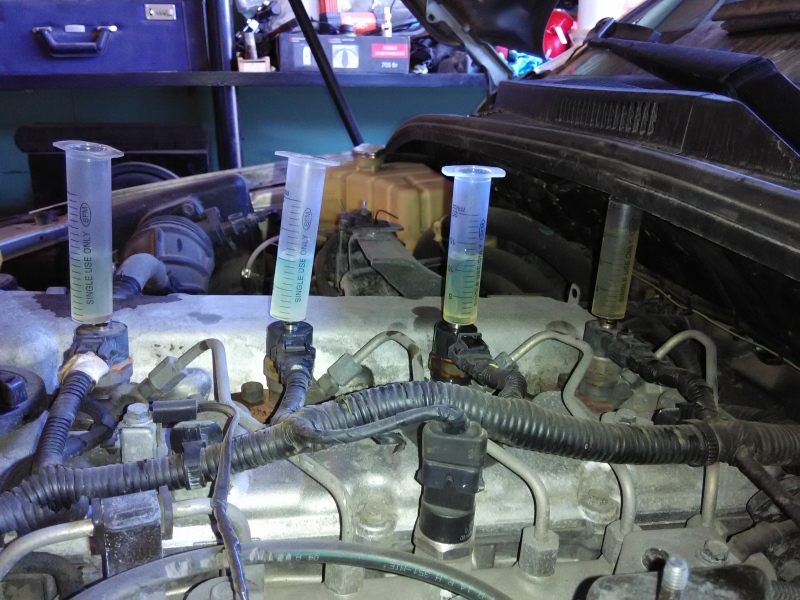

Походу пора копить деньги на форсунку (((
Как минимум, четвертую (((

atlant_is писал(а):Походу пора копить деньги на форсунку (((
Только что это прошел, но у тебя еще по божески.у меня в первых 3 наполовину было меньше, а в 4 так же.

Сообщение atlant_is » 07 авг 2015, 08:38
ROM 51 писал(а):Только что это прошел, но у тебя еще по божески.у меня в первых 3 наполовину было меньше, а в 4 так же.
За минуту работы?

Сообщение ROM 51 » 07 авг 2015, 09:00
Я начинал считать с поворота ключа-пуск-.я пользовался дедовским методом-начинал считать 11, 12, 13 до 40 что равно 30сек..

Сообщение atlant_is » 07 авг 2015, 09:28
ROM 51
Я вкобчил секундомер с момента старта двигателя и ждал ровно минуту. Если за 30 сек такая картина в четвертой- то понятно, под замену однозначно...

Сообщение Алексей NSK » 07 авг 2015, 09:48
пенетратор
Серёж,по СТО Викторa надо спросить. Но он редкий гость. Или кто там ещё с Академа не помню. Скинь мне свой телефон в личку и я тебе Витин телефон отправлю.
atlant_is
У меня после таких показателей на первой форсе начала оочень плохо заводится,и потом вообще не завелась. Так что в ремонт однозначно. Кстати другие тоже на грани,раз показатель за 30 секунд. За минуту максимум должно быть 12-14мл.

Сообщение atlant_is » 07 авг 2015, 10:02
Алексей NSK писал(а):Или кто там ещё с Академа не помню.
Я там еще с Академа ))) А Витя вроде с Бердска все же.
Добавлено через 33 секунды:
Алексей NSK писал(а):У меня после таких показателей на первой форсе начала оочень плохо заводится,и потом вообще не завелась. Так что в ремонт однозначно. Кстати другие тоже на грани,раз показатель за 30 секунд. За минуту максимум должно быть 12-14мл.
У меня за минуту это все. Я же писал )
