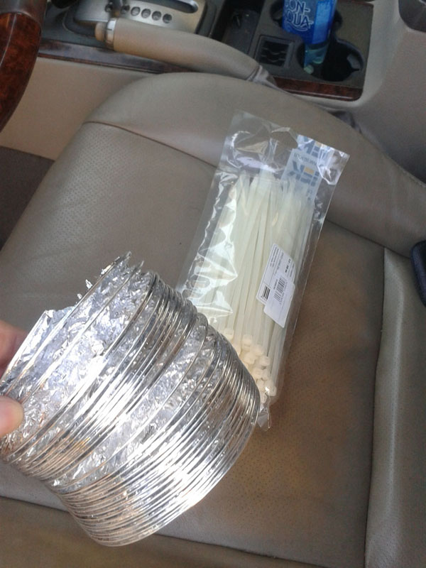

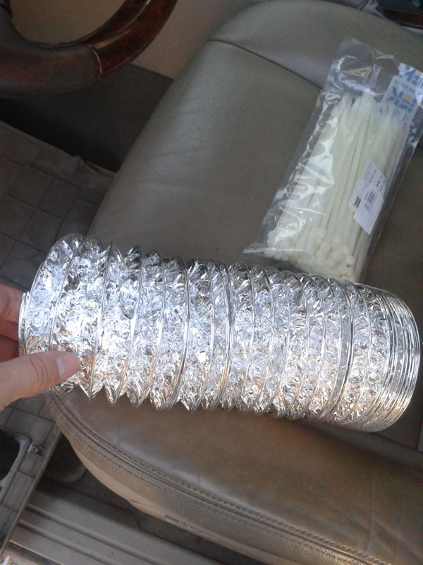

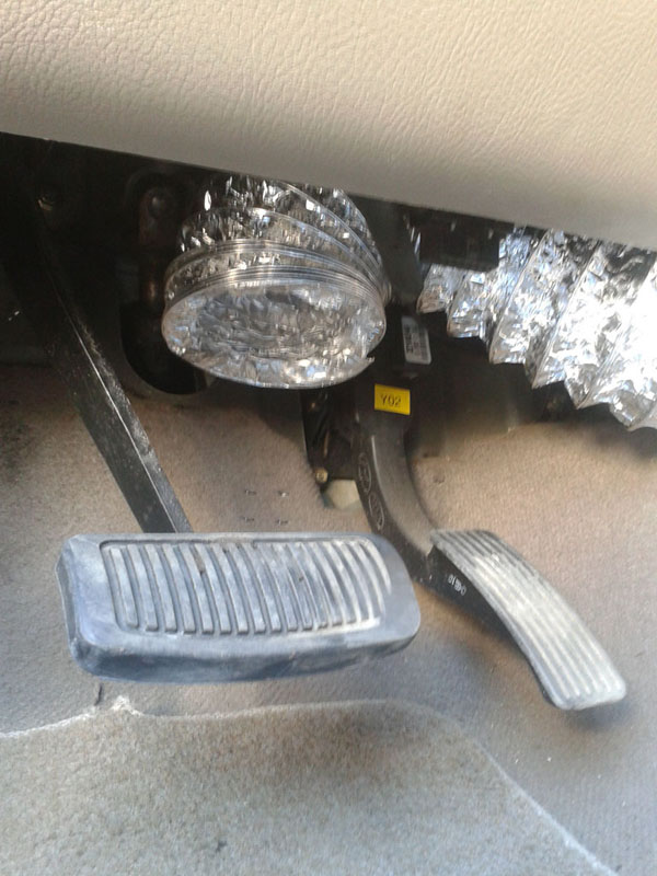

И так... Зима приближается, а проблема у дизеля есть. Но как я выяснмл прошлой зимой - проблема надумана. У пассажира то в ногах африка. Я заметил, что воздуховод у пассажира направлен в ноги под углом, в то время как у водителя паралельно полу - в результате чего воздуховод грел все, что находилось выше обшивки. Эксперементировал с "дифузорами" из пластика (клеил на скотч и изменял угол обдува). результатов добивался - но не таких как хотелось - прела правая нога, а левая дубела... И тут я вспомнил как было у меня на моей камри - там воздуховод был пластиковый под панелью с 3мя выходами воздуха... И главное воздух подавался над пеалью газа и тормаза вниз - в ноги водителя.
Что сделано:
1. Куплена гофра для воздуховода 1м.п. (продается в любом строительном магазине) - 95р.
2. Куплены пластиковые зомутики (упаковка 100р - можно купить по одной штучке, цена вопроса 5 рублей).

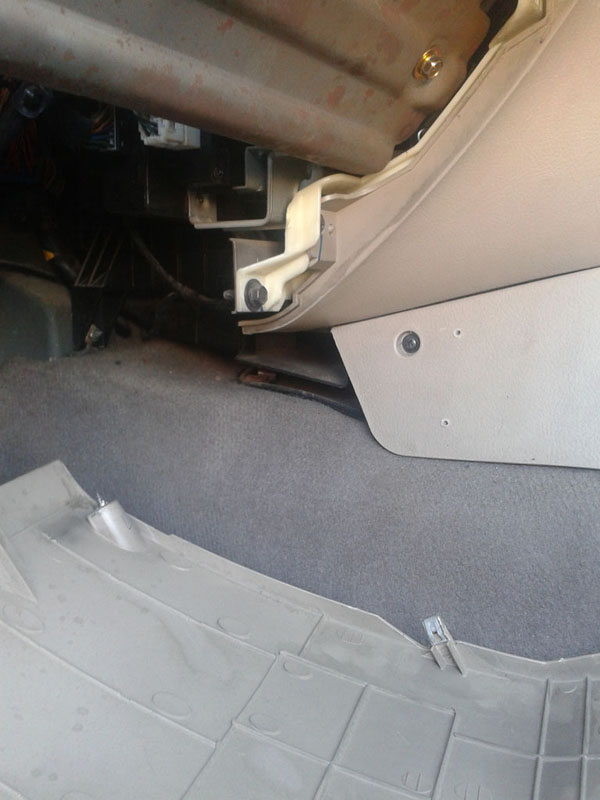

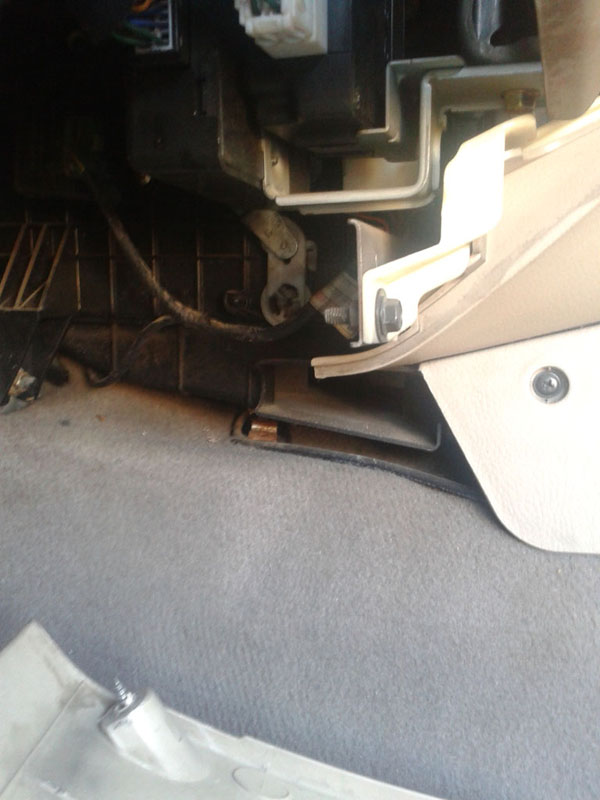

3. Разобрана облицовка.

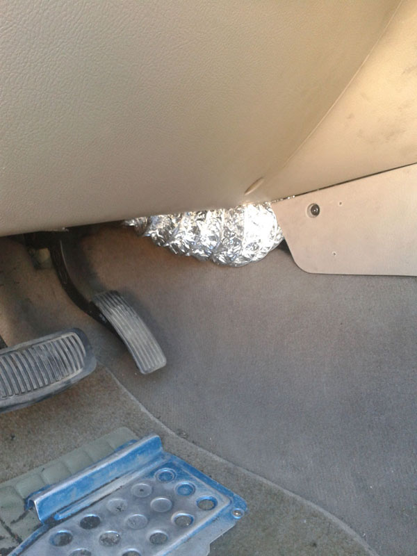

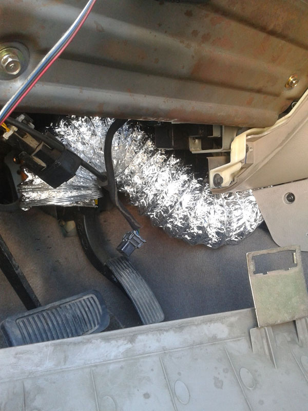

4. Гофра натянута на воздуховод и стянута жгутиками.
5. Все собрал обратно (облицовка кстати, дополительно задавила гофру)
Теперь жду первых прохлад, дабы почувтсвовать эффект.
Схема грубовата, но если сработает - от придумаю более элегантно решение))))

Разбираем облицовку

Разбираем облицовку
То что было куплено
Крупнее
Закрепляем хомутиками на воздуховод и прокидываем (пока так)
Так то выглядит в сборе

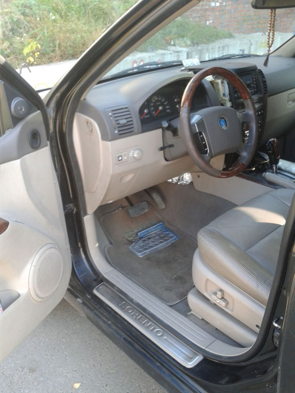

Вид собранный
Со стороны

Первая прохлада показала - система должна быть - ногам реально тепло)))) - Надло тока с "дифузором проводом" алость подумать, чтобы дул полностью на весь пол, т.е. обе ноги обогревал))
