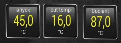

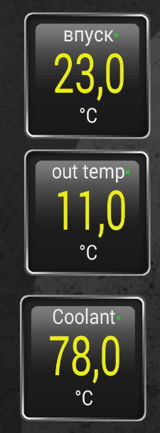

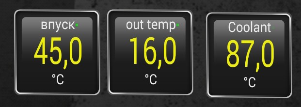

Сообщение Syavik » 17 дек 2013, 11:57
Ну вот, оживил тему и убежал))
Не хорошо получилось, извиняйте.
Итак.
На холодном двигателе, наружная температура климата "-4", впуска "-3" наружная "-5"
На прогретом двигателе на фото.
НО (!) у меня стоят картонки перед радиатором. Климат показывал "0", как он и был на улице(!)
Могу сделать фото с телефона, что бы был виден климат и показания датчиков.
Понятно дело, что картонками я поднимаю внутреннюю температуру в моторном отсеке, однако картонки у меня стоят только где верхняя радиаторная решетка, в нижней части картона нет. Но, впуск берет воздух из крыла, там не должна быть такая разница...
