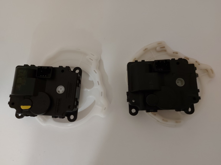

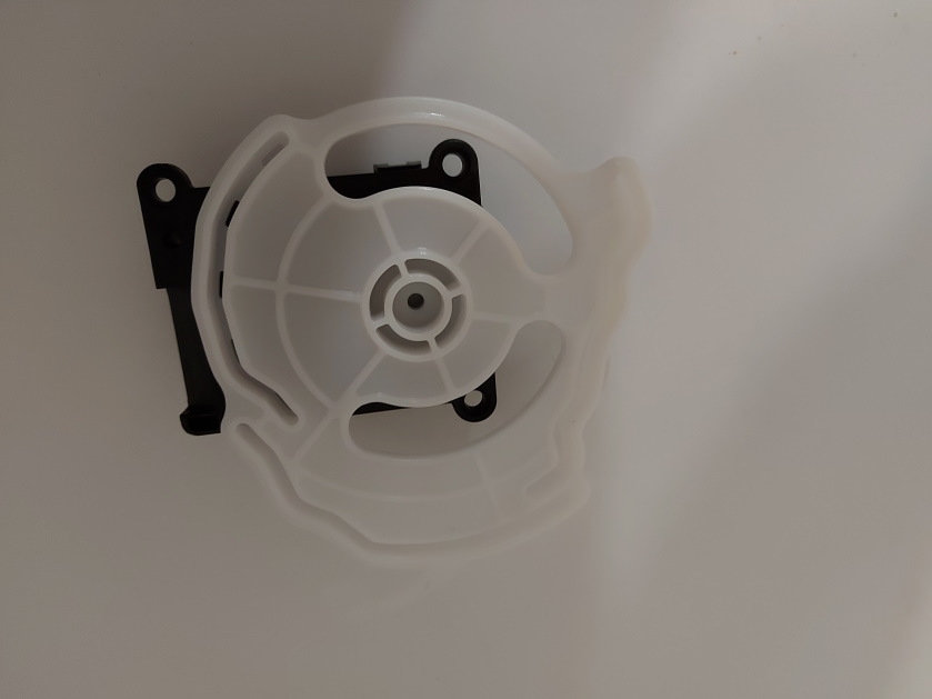

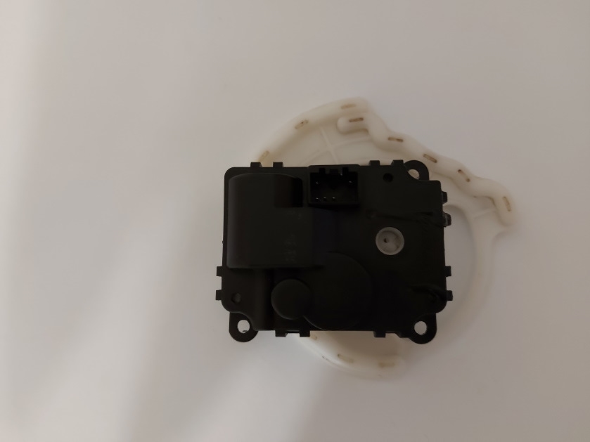

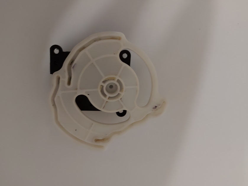

Добрый день. Печка когда включаешь на обдув ног, дует в верх. Менял моторчик печки, как новый заводской, так и ставил. Разобрал светил фонариком, и вручную перемещал привод печки, который открывает заслонку на ноги. Увидел, что так как отрегулирован мотор печки, заслонка не открывается. У меня остался новый оригинальный моторчик печки, я сравнивал с тем который стоит. Вытянул механизм, который управляет заслонками. Установил на заслонки лопасть и крутил, как должен работать моторчик, и увидел, что заслонка открывается, лишь тогда когда ее перекрутить, не так как завод изготовитель выставляет. Можно разобрать моторчик и перевернуть лопасть. Я сделал по другому . Моторчик висел на проводе, на заведенной машине, переключал режимы печки, Когда лопасть стала в нужное положение, отключил зажигание, мотор остановился. Если не выключить то моторчик проворачивает больше положенного. Прикреплю фото нового моторчика и как переделал рабочий. Печка греет во всех положения очень хорошо, в ноги просто жарко.
новый как по заводу и отрегулированный.
