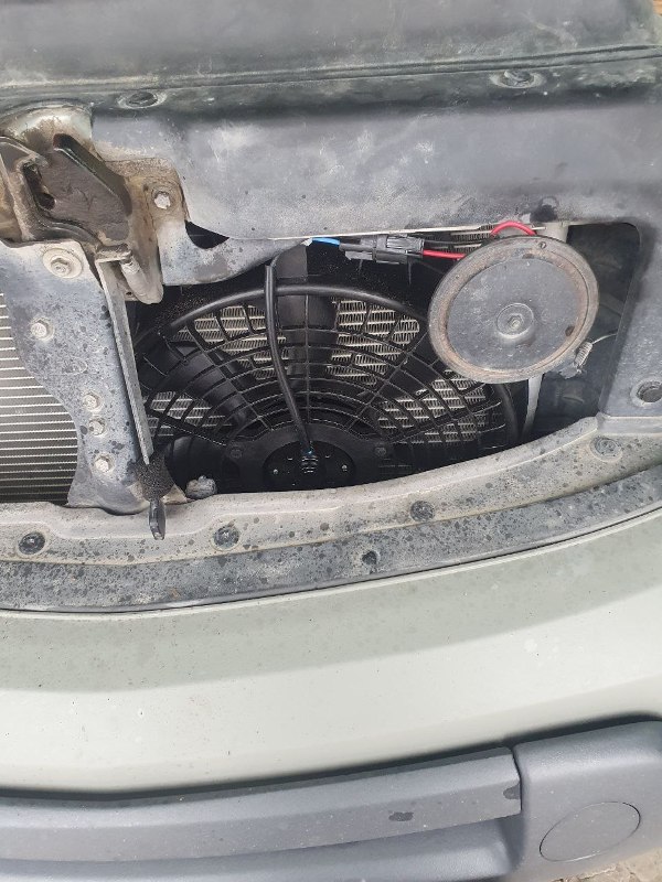

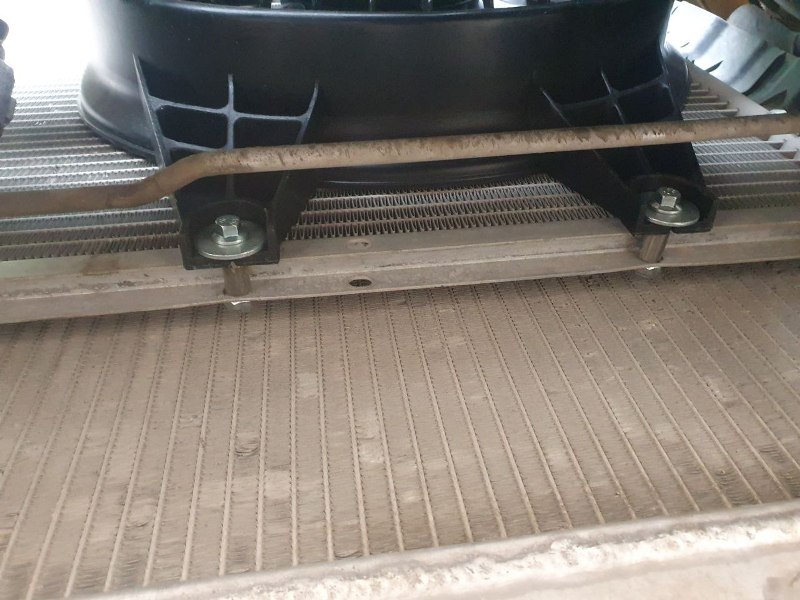

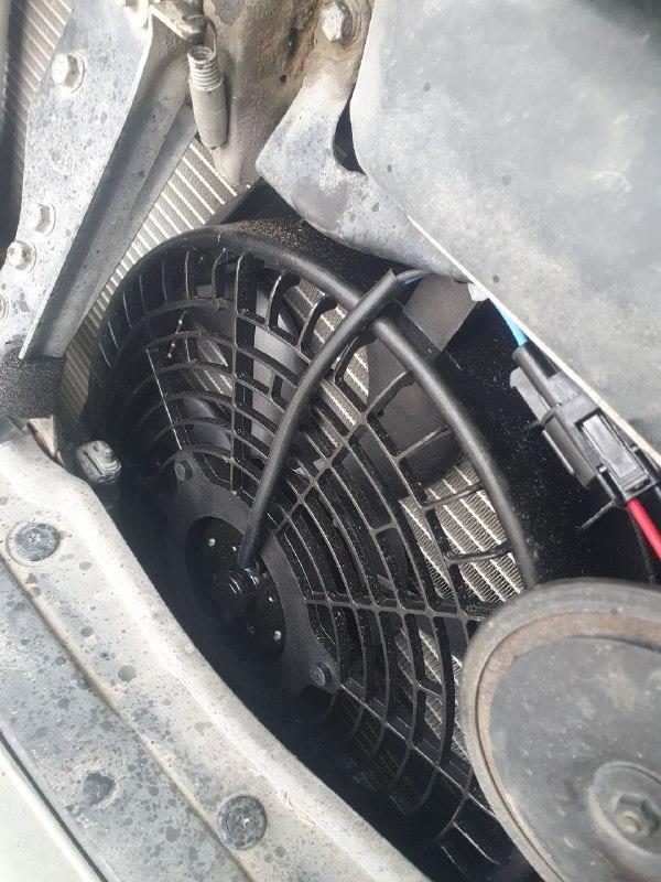

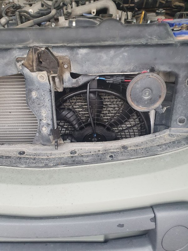

Всем привет, у меня черный Kia Sorento BL 2009 3.3 с климат-контролем, сейчас стоит жара и машина сильно нагревается на солнце, кондей работает неэффективно.
Месяц назад ездил на заправку кондиционера
, давление было вдвое ниже нормы, поменяли ниппели, дозаправили.
После этого я пенным пистолетом промывал радиатор и моторный отсек (обычной пеной для мойки кузова).
На жаре всего этого не хватает, дует еле прохладным. При этом в моторном отсеке печка (вчера расплавился концевик капота от сигнализации). Стрелка температуры двигателя посередине, т.е. перегрева нет (или не показывает). Кондей начинает работать сильно лучше если машина постояла выключенная в теньке после стоянки или если полить радиатор водой из бутылки.
Я связываю неэффективную работу кондея с высокой температурой в моторном отсеке в жару, друзья помогите что можно сделать?
Думал в сторону более эффективных средств для наружной промывки и установке дополнительного вентилятора.

Re: Повышение эффективности кондея?
Сообщение alex324 » 09 июл 2021, 16:11
Приветствую!
А нормально ли дует штатный вентилятор кондиционера?
Добавлено через 5 минут 46 секунд:
Радиаторы и пространство между ними, естественно, чистое? Пуха и грязи нет?
И я бы снова заехал проверить давление хладагента, вдруг снова упало из-за какой-то неустраненной утечки.

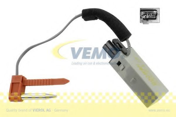

Была такая проблема с кондером, у меня климат.
При включении на LOW компрессор всегда отключался в промежутке 14-16 секунд и недоохлаждал салон при внешней температуре +35 +45, проверяли все и вся. единственное что осталось это проверить резистор испарителя или датчик температуры кондиционера 976143E000, который чтоб поменять надо снимать панель, разбирать все и вся вобщем. Заказал 976143E000, пришло, думал как же его поменять и решил поставить со стороны салонного фильтра и о чудо, компрессор начал молотить без остановки в режиме LOW, как только начал регулировать температуру на управлении, начал отсекать как положено.

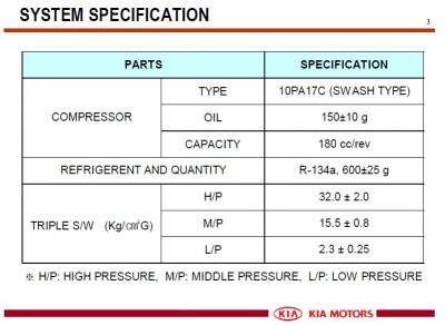

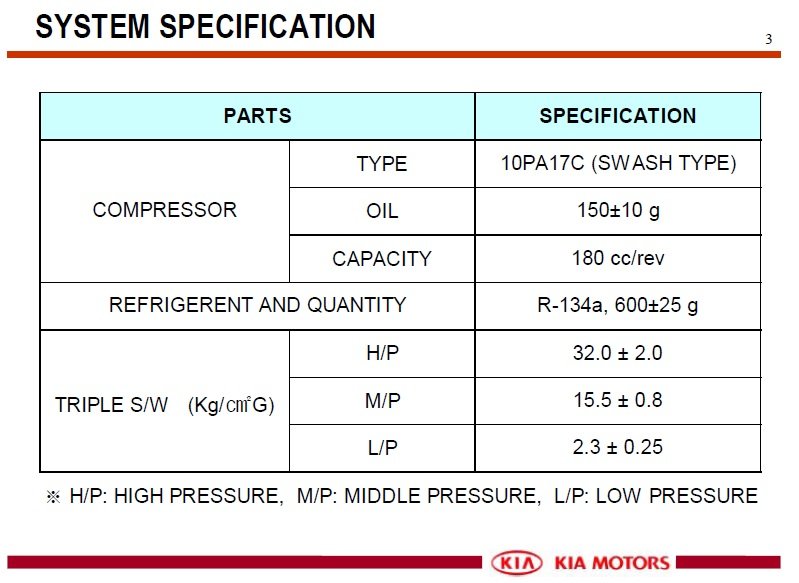

Сообщение Alibek » 03 апр 2023, 07:37
проверяли все и по манометру и по лаунчу
Добавлено через 34 секунды:
все как положено
Добавлено через 28 секунд:
не надо недооценивать :)
Добавлено через 19 минут 19 секунд:
Поставил помощника от дизеля
Добавлено через 18 минут 3 секунды:
Stas32 писал(а):А это подтверждение того, что было аварийное отключение по давлению, либо похолодало, либо упало начальное давление фреона.
Даже на качество фреона проверяли
Добавлено через 1 минуту 37 секунд:
Alibek писал(а):Даже на качество фреона проверяли
Есть такой аппарат
Добавлено через 44 минуты:
Эти показатели проверяли
Добавлено через 3 минуты 39 секунд:
Все проверялось и делалось в прошлом году в жару под 50
