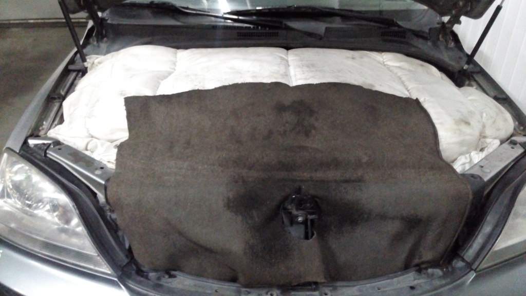

Есть результаты выводы ежедневной эксплуатации от 1 до -43. не жарко конечно но и не холодно. шапку снимаю да и ноги не мерзнут хотя в осеннем катаюсь,
Что было сделано,
1. картонка между радиаторами - толк есть.
2. воздушный фильтр снят - разница большая до и после,
3. замена ОЖ - не думаю что помогло хотя и полезно
4. снятие крыльчатки и вязко муфты - огромный жирный плюс . ездил и в +1 без нее и буксовал, температура больше чем 90 не поднималась показания снимаю через EML327 + телефон.
5. покупка авто одеяла (1470р) - огромный жирный плюс!!!! температура не падает ниже 80 даже если долго стоит на холостых а за бортом за -40. при условии что забор печки из салона. + капот больше не покрывается льдом!!!!!!!
6. установка доп помпы бош - ни какого толку вообще. подрубал между теном и входом в печку, что на водит на вывод о хорошей работоспособности основной помпы.
7. климатом не пользуюсь - алгоритм такой забор из салона в ноги средние сопла, периодический переключаю на стекло если начинает затягивать, в ручную ... ну а что делать ....
8. волоком затянут перед от интеркуллера смотреть фото
Буду рыть дальше, теперь хоть движок не остывает уже результат. думаю теперь дела в заслонках, их смотрел все двигаются как надо от упора до упора.
+ обклеить салон спленом , если машину заглушить то салон мгновенна остывает и долго прогревается . хотя печка через пару минут после запуска уже дует ели теплым...
