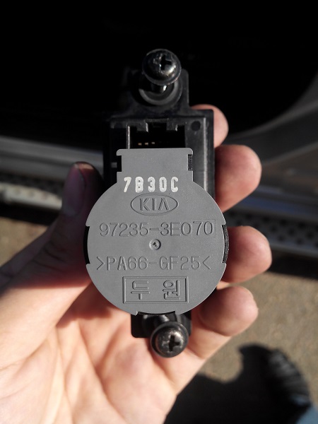

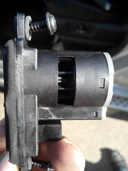

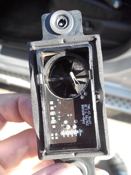

Подскажите кто нибудь салонный датчик проверял на сопротивление, сегодня залез проверить но он нифига не прозванивается. По мануалу между 1 и 2 контактом должно быть при 25 гр 2,5 ом. Датчик температуры уличный тоже п...д вместо положенных при 25 2,5 кОм показывает 3-3,5.
