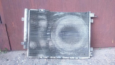

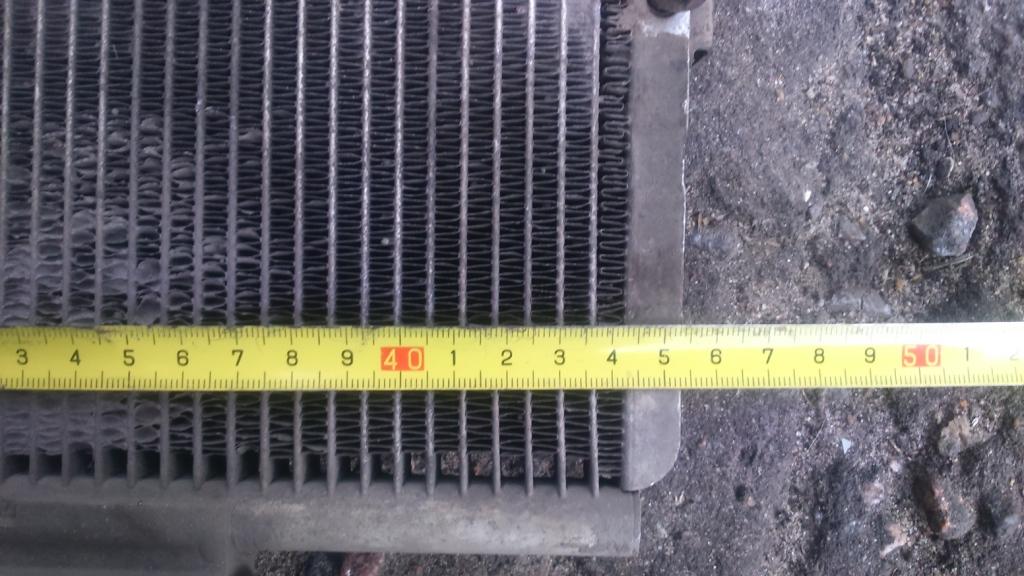

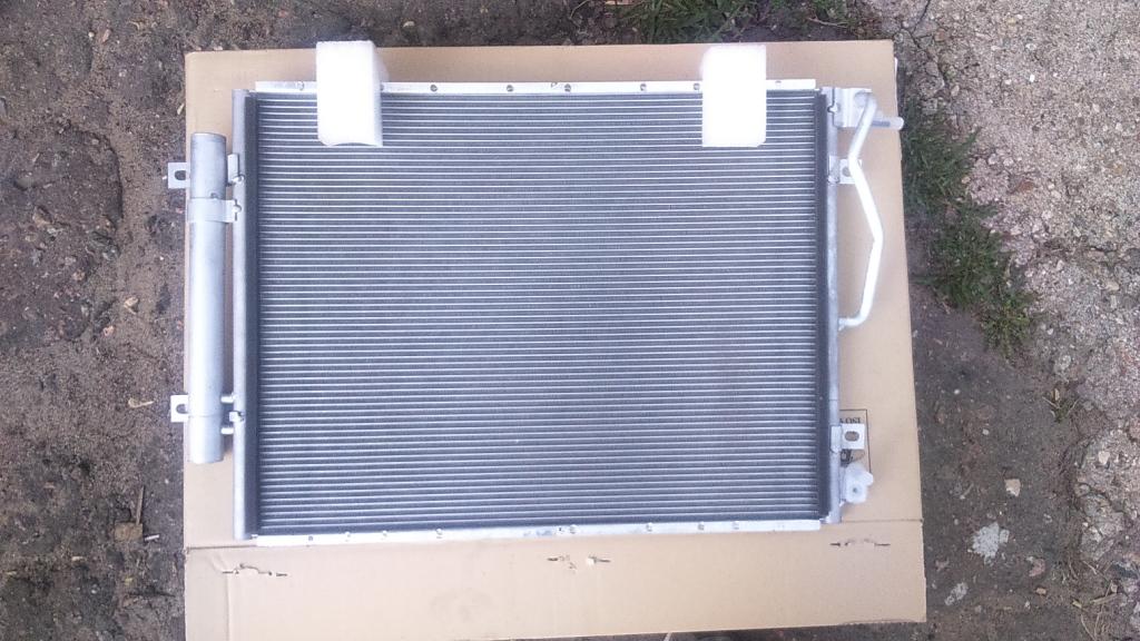

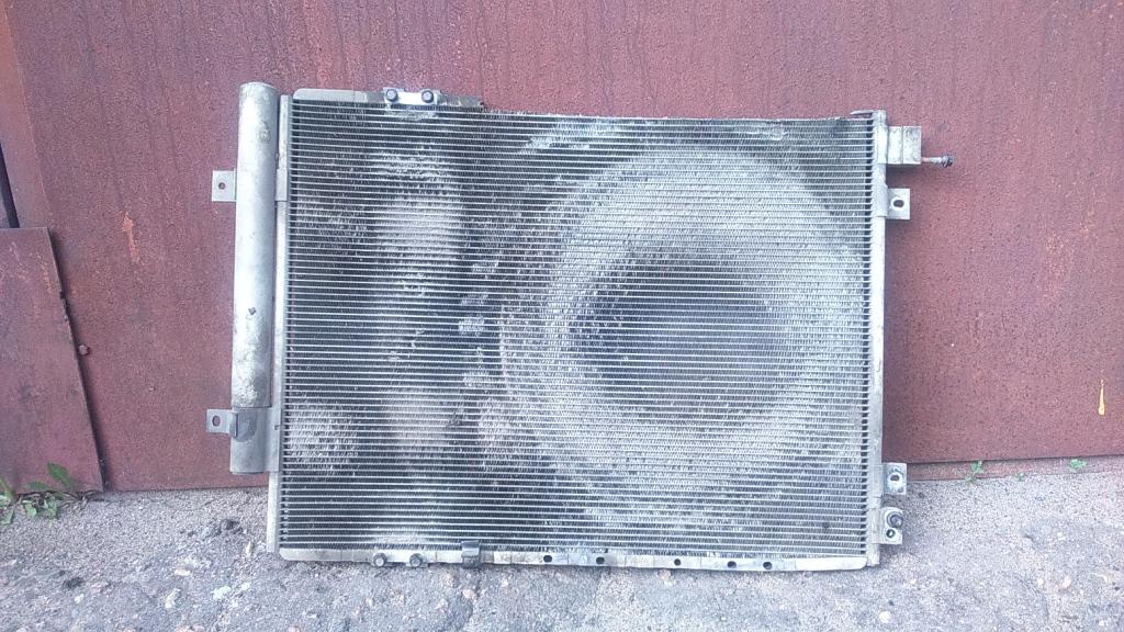

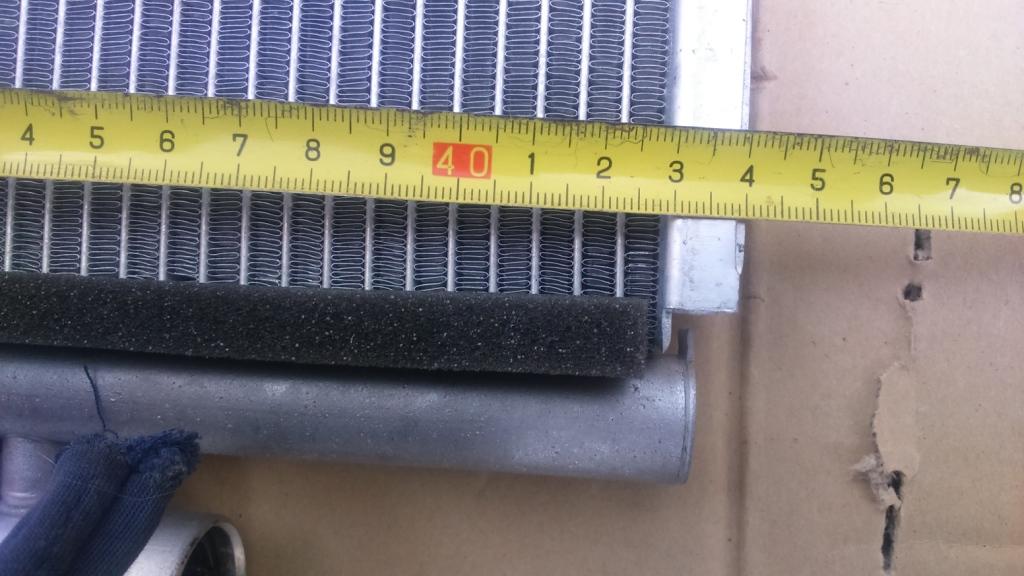

Доброго времени суток форумчане. Решился на замену конденсатора кондея, купил новый вот с таким номером 976063Е901, продавец по VIN подобрал. Приехал счастливый в гараж и вот незадача: Мой радиатор оказался на 1,5 см выше чем новый купленный. А отсюда и проблемка нарисовалась - кожух вентилятора и радиатор маслоохладителя не совпадают по крепежу к радиатору кондея. Может нужно другой каталожный номер запчасти. В каталогах по одному и тому же номеру на рисунках показаны разные радиаторы. Может кто сталкивался с подобной проблемой? Различие заключается в том что высота у них разная и на моём нет дополнительной трубки, если смотреть от капота, то справа.
Буду рад любым комментариям, спасибо.
Это высота нового радиатора.
Это высота моего радиатора.
Это мой радиатор без трубки.
Это новый радиатор с трубкой справа.

А я сегодня реально взялся менять, приложил вентилятор в кожухе и маслоохладитель на новый радиатор и решил прикрутить их. Но не тут то было. Я подумал что с другой модели у меня стоит радиатор, с дорестайла например, но нет, тот отличается малость. Такой как у меня только на каталожных рисунках видел и в Гугле пару фоток есть. Если не найду подобный моему, то буду ставить купленный, правда я его уже вернул, но обещал ещё подумать пару дней. Выход вижу в следующем: по всей длине радиатора поставить сверху текстолитовую планку толщиной в 1 см и высотой приблизительно 2,5 см, закрепить её по отверстиям в радиаторе и высверлить новые отверстия в планке под маслоохладитель и кожух радиатора. Как говорится: "... жить захочешь, не так раскарячишся...".

То то и оно, что по крепежам на планки основного радиатора и мой старый радиатор кондея и новый купленный и возвращённый совпадает точь в точь. У меня вот вопрос: ведь и маслоохладитель, а также кожух вентилятора, у меня соответствуют моему (увеличенному) радиатору. Значит это всё в комплекте ставилось. В таком случае, у того радиатора, что мне не подошёл, свой комплект кожуха и маслоохладителя? Всё-таки, я думаю что истинна зарыта в каталожных номерах. Ведь не зря там высвечивается 4 варианта системы кондиционирования, но к сожалению, на какой бы я не нажимал, в конце концов меня возвращает к рисунку радиатора с номером 976063Е901, высота у которого 435мм. Сегодня продумываю варианты крепежа к уменьшенному (а может стандартному, если мой левак) радиатору навесных запчастей. Что то типа кронштейнов или планки текстолитовой, как писал выше.

Onnuri GCDK047 отличается от штатного (рестайл, дизель) по высоте (ниже оригинального), крепежными отверстиями и отсутствием фиксатора трубки (справа по ходу авто). Слева есть дополнительная вертикальная трубка (предназначение не ясно), которая не позволяет поставить на место левую пластиковую накладку на боковинку "бутерброда" радиаторов. По размеру входит, требует небольшого отгибания патрубков радиатора АКПП. Если закрепить радиатор АКПП и вентилятор кондиционера снизу за радиатор, сверху придётся ставить пластины-проставки, высоты радиатора для крепления в штатные отверстия не хватает. Крепежи нужно пересверливать по месту (благо есть, что и где сверлить). Фреона входит чуть меньше. Пока работает -)
