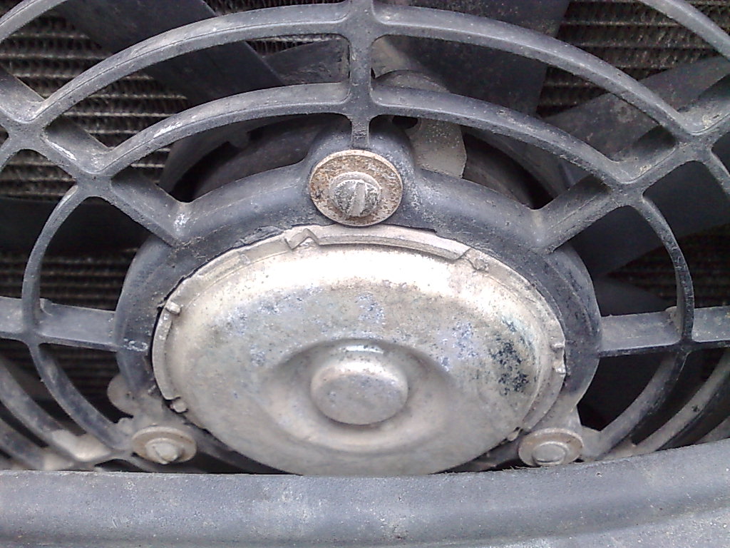

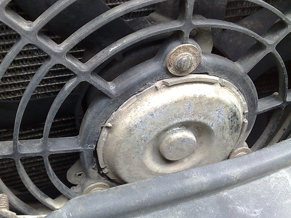

Снял и разобрал свой моторчик - картинка еще хуже, чем на фотографии в начале этой темы! Сдох, гадство! И стойкое КЗ давал... С выключением муфты, т.к. они оба на одном предохранителе сидят. Ну, хорошо хоть компрессор не сдох, ттт! Хотя обслуживание все-равно нужно сделать системе кондиционирования.

Коллеги, посмотрите, пожалуйста, в какую сторону крутится этот вентилятор кондиционера, если на него смотреть, стоя перед капотом? По часовой стрелке или наоборот? Есть мысль попробовать заколхозить вместо родного моторчика "левый", но нужно будет правильно подпаять родной разъем, чтобы он крутился в нужную сторону...

Попробовал примерить (дали на прокат) моторчик от вентилятора ВАЗ-14(15). Не подходит! Диаметр больше, толщина тоже. Три болта-шпильки нового моторчика не совпадают по осям с посадочными отверстиями на кожухе родного вентилятора (сильно больше). Думал, что если задняя часть нового моторчика сумеет "провалиться" в кожух родного вентилятора до упора по кронштейнам, то может все и получится, ан нет... Да и крепление крыльчатки совсем не соответствует: наш - с лыской, новый - с поперечной шпилькой, да и резьба у нового гораздо больше по размерам, в отверстие старой крыльчатки не лезет.
Черный - родной моторчик, светлый моторчик с черной крыльчаткой - потенциальная замена.
