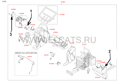

-SV- писал(а):Справа откинуть бардачек (как для замены салонного фильтра) и на печке заслонка отвечающая за тепло-холод. В разных режимах покрутить печку и видно будет как там все поворачивается.
                           keksoid писал(а):сами заслонки внутри корпуса
 Сам корпус не разглядел.Размер то примерно какой?
                           Сам лично не снимал, зато товарищ снимал на дорестайле ...... говорит, что ничего сложногоNikolay0812 писал(а):Размер то примерно какой

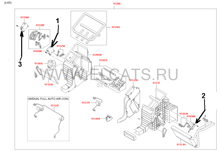

		Заслонки могут не отпадать, а привода заслонок тепло-холод, могут не работать, на машинах с раздельным климат-контролем их установлено 2, на схеме они № 1 и 2
		КСИ писал(а):Про отпавшие заслонки читал, но вроде не должно бы...
