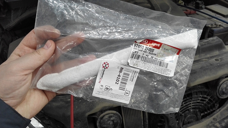

У меня тоже стал не справляться кондиционер со своими обязанностями, а именно очень слабо холодить воздух в салоне. Загнал на диагностику к официалам. Она показала что хладогена не хватало всего около 100мг, а вот давление низкое-низкое. Мастер вынес вердикт засорился фильтр-осушитель, соответственно его замена.
Как считаете, реальная причина? Кто нибудь менял этот фильтр-осушитель? И если да, то при этом снимали радиатор?

Итак, очередной заезд к официалам и замена ресивера (фильтра-осушителя) результатов не принес. Для тех кто не менял фильтр-осушитель сообщаю, что делается это без снятия радиатора, но повозиться приходится. При замене фильтра обнаружилось достаточно большое количество стружки в системе. Следующим этапом официалы предложили промыть систему кондиционирования за 2400 руб.

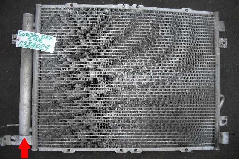

Я конечно извиняюсь, но лично у меня на рестайле это одно целое
типо того
Вопрос... как его можно поменять ? :)

Кондиционер отключается по датчику давления при слишком высоком и при слишком низком давлении. При включении кондиционера обязательно включается электрический вентилятор охлаждения радиаторов. При сильном загрязнении межрадиаторного пространства, в пробках (да и просто при высокой температуре воздуха) кондиционер будет отключаться. Стружка в системе = мертвый компрессор. Замена без промывки системы приведет к скорой гибели нового компрессора. При замене компрессора ОБЯЗАТЕЛЬНО менять осушитель (дорестайл 978013E000, рестайл 978532F000)

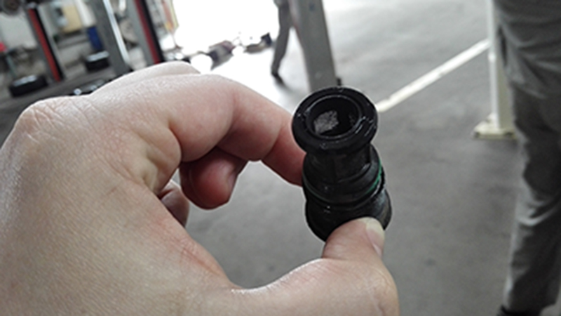

Да, единое целое. Только у цилиндра есть внизу отверстие, которое закрывается пробкой, которую можно вывернуть и заменить фильтр-осушитель.

Gubkin писал(а):типо того
Саня это твой радиатор?
