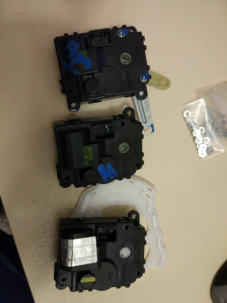

ребята на рестайле 3 привода управляющие заслонками одинаковые. если у кого то появились щелчки и кто то решил поменять привод. Можно купить с разбора приводы подачи воздуха на печку (так как они думаю меньше изношены) и переставить шестерни от туда.

topstas писал(а):ребята на рестайле 3 привода управляющие заслонками одинаковые.
А есть возможность сфоткать с другой стороны? Просто не очень понятно как они могут быть одинаковыми. Или они одинаковы внутри?
seijin
Сообщения: 26
Зарегистрирован: 27 янв 2014, 20:16
Откуда: Рязань
Благодарил (а): 6 раз.
Re: Щелчки в системе вентиляции
Сообщение Solver2005 » 11 фев 2019, 08:53
Привода одинаковые. Отличие только в пластиковых рычагах, которые на них крепятся. Только что разбирали торпедо. Замучили щелчки. По итогу пришлось сам пластиковый короб печки менять, т.к. повело от времени или хз от чего ось заслонок и никакие подпиливания управляющей заслонки, описанные на форуме, не помогли

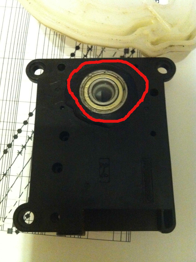

Заменил два таких привода, первый (родной) имел потёртые зубья шестерен и сломанные шпильки, второй и третий после 2-3 лет начинали трещать. Причина люфт в корпусе привода, который крутит большую белую штуку.
Доработал так: поставил в корпус подшипник (внутренний диаметр 10, внешний любой, лишь бы влез). Езжу так всю зиму, пока треска нет.
На фото: сделал из третьего привода доработку чуть по-аккуратнее с более тонким и закрытым подшипником, как потеплеет заменю тот, с которым зиму ездил - там высота подшипника немного великовата и пришлось при установке на место ставить шайбы .

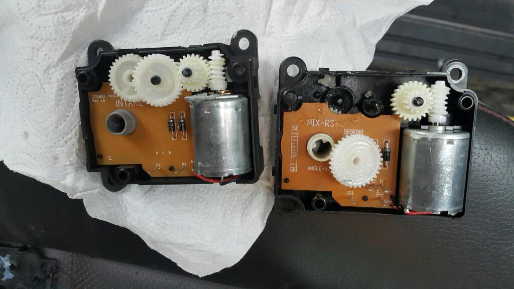

Может кому пригодиться:
Приводы 972223E060 и 972263E060 отличаются только платами. Корпус и механическая часть полностью идентична. Так что если у кого-то полетел штифт или шестеренка в приводе 972223E060, то можно брать на донорство 972263E060.

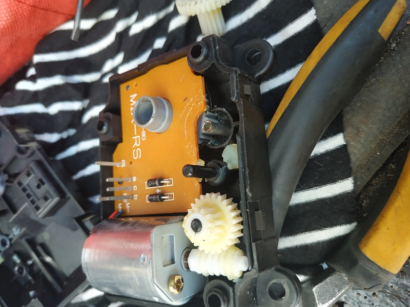

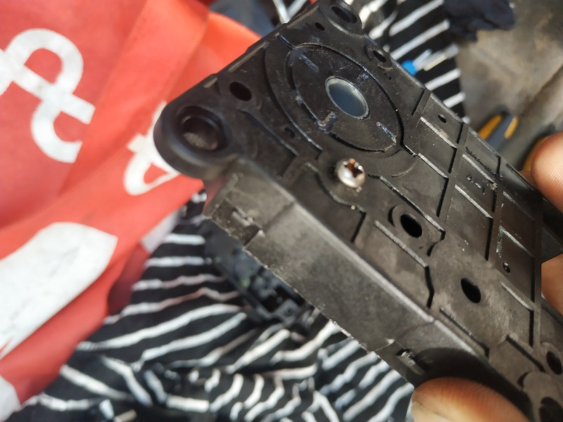

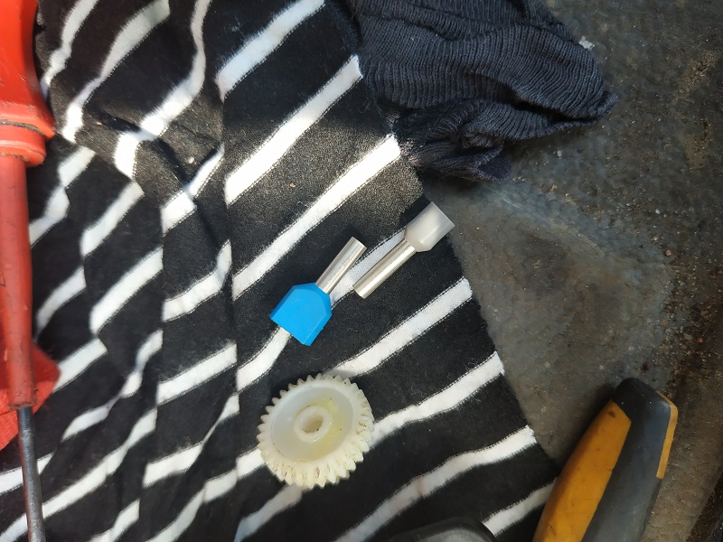

Затрещал привод и у меня. Ничего не разбирал, лег на спину и открутил привод короткой отверткой, разъём дольше снимал чем откручивал. Внутри сломана одна из осей. Сделал новую из коротенького самореза и наконечника НШВИ 4,0. Прикручивал обратно с открытой коробкой без средней шестерни, а потом уже вставил шестеренку и закрыл крышку. Все работает, но думаю не на долго т.к. нижняя заслонка ходит труднее чем остальные.
