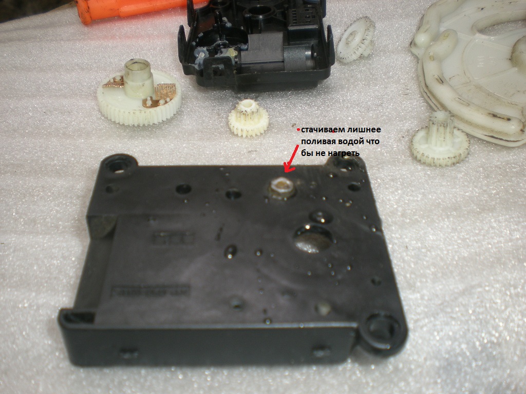

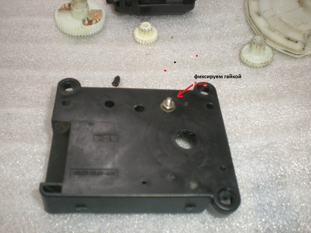

Hadmin писал(а):Сломалась направляющая шестерни. (видимо самое слабое место). поставил гвоздь.
Я поступил по другому.

мухтар писал(а): по другому.
Я понял, тут решение одно. У меня проблема оказалась в диаметре гвоздя. Заменил на кусок ручки надфиля и всё работает)
