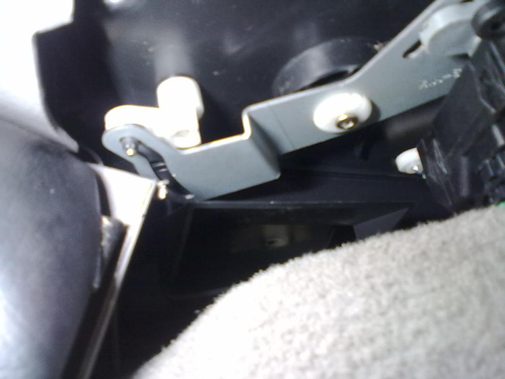

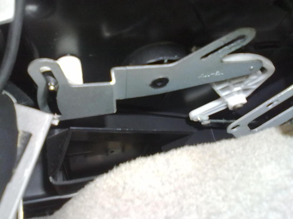

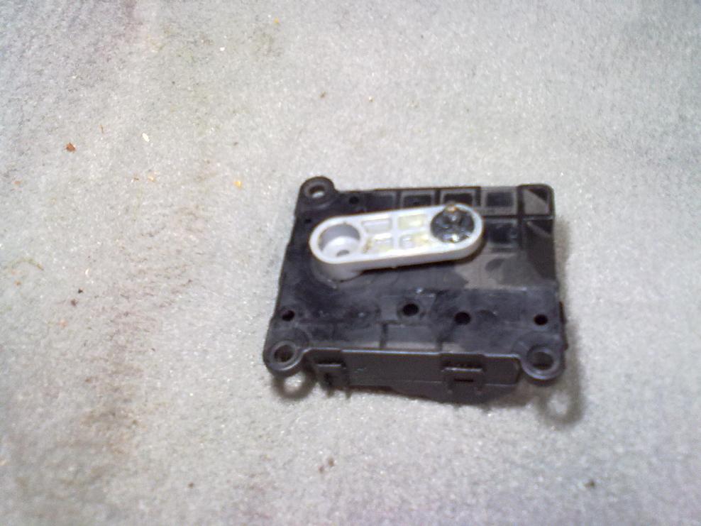

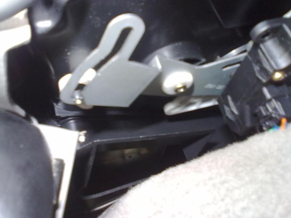

Разобрал все дела которые двигают заслонки, хоть и почти уверен был, что все там двигается и работает. Снял моторчик, попробовал рукой поворачивать. Слышно как заслонка "бум" делает при полном закрытии и откр. Значит не отвалилась. Я так понял заслонку откр-закрывает той тягой как проволока, идет туда дальше, в сторону ног водителя. Не понял зачем этот рычажок, как "ручка мясорубки"?? Это краник радиатора чтоль?? Как бы там ни было, но все поворачивается и..... Но не греет :suicide: Попробовал снять клему!! Помогло только в том, что начал включаться кондиционер при обдуве "ноги стекло". Значит программа восстановилась, яж сбивал эту чушь!!
В общем так. Все крутится, антифриз норма, температура двиг. норма,забортный датчик показывает правильно, от салонного датчика засасывает (смотрел как учили) , фильтр новый (да и без него) Дует чуть тепленьким :cry: Неделю, две недели назад точно все нормально было. Днем скидывал до забортной, утром на 22 и прекрасно чувствовалась подача тепла в прохладное утро.Ода просьба. Очень приятно услышать дельный совет или хотя бы предположение, а не------"у меня тоже так, не знаю что делать" или "картонку перед радиатором!!" и тому подобное.
Помещу пару фоток как смог снять телефоном. Вот тот рычажок "мясорубкина ручка",входит в прорезь тяги, нафига он??? Что то крутит при изменении температуры, а что не пойму. Как и писал, заслонку тот дальний "проволочный"
полностью открыто )или закр?!)
полностью закрыто (или наоборот) И что оно тут открывает или закрывает. При изменении установки температуры на климате, работает ступенчато. Тиснул пару градусов, чуть чуть повернуло и т.д.
Моторчик снят.Там в далеке на "рогатым" конце тяги, видна от белой фигни отходит "проволочная" тяга. Я так понимаю она заслонку открывает. А моторчик своим "пуптиком" в прорезь встает.
