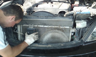

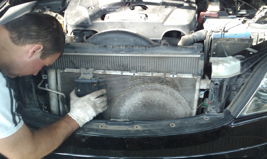

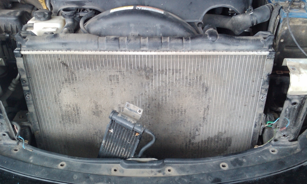

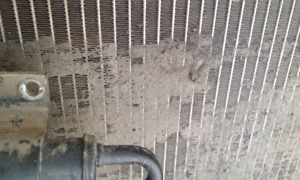

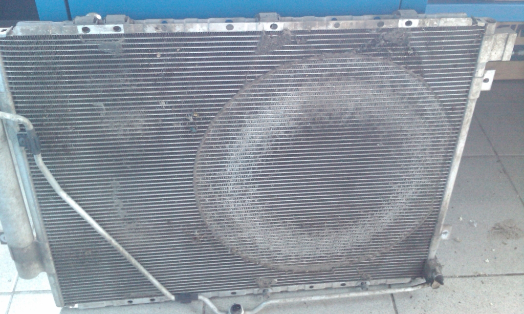

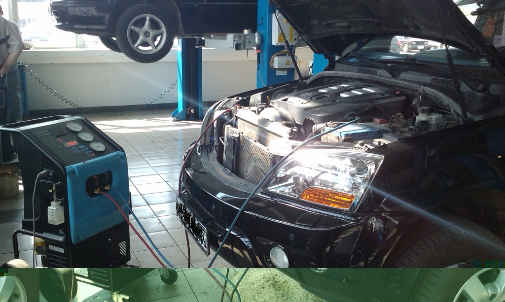

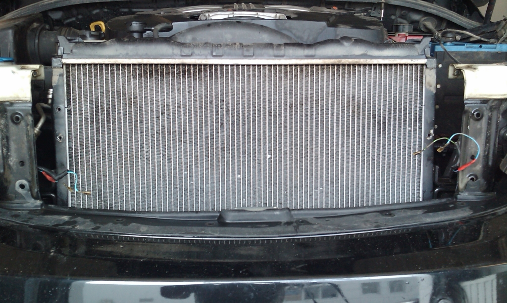

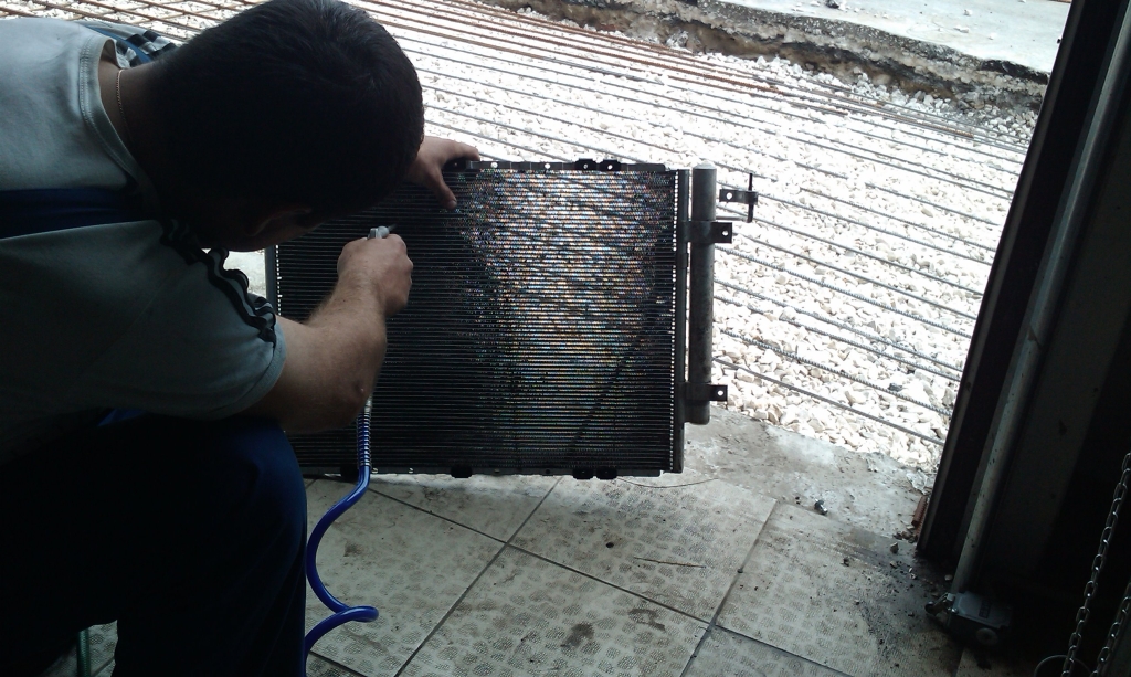

Здравствуйте Уважаемые форумчане! До вчерашнего дня у меня тоже были проблемы с кондиционером, он меня мало устраивал, так как в полном объеме не исполнял свой функционал. При езде по трассе он справлялся, но при езде в городе, да еще и в пробках, он работать как ему положено не хотел. Да несколько раз повышалась температура двигателя выше нормы и при этом кондиционер вообще переставал работать. Конденсата под машиной почти небыло. Вчера поехал на сервис, где мне сняли радиаторы и я понял в чем дело:
Разбор передней части автомобиля
Откачали Фреон (то что от него осталось)
Это радиатор охлаждения мотора
Вот так он был забит (как жидкость вообще охлаждалась?)
Радиатор кондея
А это радатор ОЖ после мойки
А это радиатор кондея - чистый

нормальная ситуация, каждый год забивает радиаторы до состояния валенка, но не разбирать же их из-за этого, я просто струёй воды, не из мойки, из шланга, давление водопровода, сверху смываю этот налёт и всё, радиаторы и так хорошо очищаются.

Каждый год это делать необходимости нет. Машине 6 лет, за это время в радиаторе накопилось много грязи. После помывки думаю еще лет на пять хватит. А так струей из шланга это временно.

Если радиатор кондея имеет такие же следы от вентилятора как на фото выше, то это и будет причиной перегрева фриона на холостых. А вообще, все автомашины на холостых оборотах начинают работать менее эффективно и не только по причине плохого охлаждения. Тестовое давление при 1500 об/мин проверяется. С другой стороны, поролон лишним не будет. И вряд ли движок будет греться а вот за счет увеличения потока охлаждения кондей будет работать заметно лучше.
