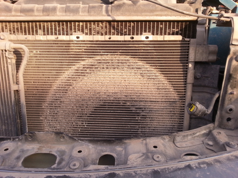

Сообщение BlkDem » 21 апр 2015, 16:53
Потеплело. Заметил, что кондей не работает. Вентилятор не крутится, предохранитель 30А перегорает. Все стандартно для этой темы.
Чтобы добраться до вентилятора, пришлось повозиться. Впрочем, 10 минут, и карлсон у меня в руках. Разбор.
Все понятно - мотор сварился.
Замятые соты радиатора треугольным надфилем вполне себе восстанавливаются. Не идеально, но лучше, чем наглухо замятые.
Завтра буду искать мотор.

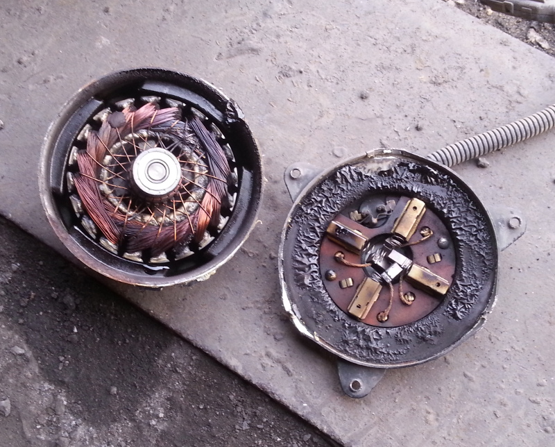

Сообщение Gubkin » 26 июн 2015, 12:02
Тоже сгорел, скотина!
Тему читать некогда, жарко очень! :D
От калины больше всего подходит или есть ещё варианты ?
Померял сопротивление на своём карлсоне 2,9 Ом, это вообще как ? Пока в GDS не нашел сколько должно быть.
Добавлено через 3 часа 17 минут 27 секунд:
полный трэш :D
Щетки ещё ничего так
снимается за 15 минут через низ
