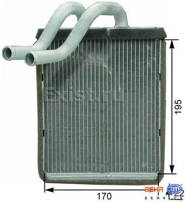

Сообщение CSS55 » 18 фев 2010, 10:37
.JPG
Размеры радиатора

Сообщение YAN » 18 фев 2010, 12:41
Фёдор! а зачем оловом паяешь? Место ответственное и не видимое,может лучше медным припоем обходиться ?ИМХО
Благодарил (а): 1267 раз.
Re: Ужасно холодно
Сообщение Фёдор » 18 фев 2010, 21:51
это и есть медный припой...
