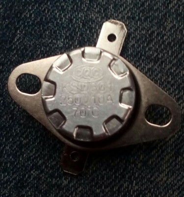

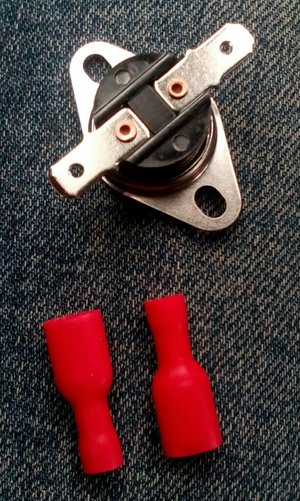

Добрый день, коллеги! В данной теме многие описывают опыт установки помпы от газели. Я применил для управления помпой термореле марки KSD 301 на 70 градусов и током 10 ампер. Термореле установил на выходной патрубок печки, закрепив его проволочным хомутом. Теперь дополнительная помпа включается автоматически, только когда это необходимо, таким образом, экономим ресурс помпы. Стоимость данного реле 70-100 руб в магазине радиодеталей.

alex324 писал(а):Я применил для управления помпой термореле марки KSD 301 на 70 градусов и током 10 ампер.
Появилось пара вопросов:
1. Внедренное Вами реле нормальнозамкнутое или нормальноразомкнутое? На маркировке не понятно.
2. Необходимость этого реле, ведь до 70 град темрература набирается за 10-15минут и на много будет экономится ресурс помпы?

Сообщение alex324 » 19 дек 2017, 21:18
andgeol писал(а):Появилось пара вопросов:
Давно не заходил :oops: Отвечаю.
Реле нормально замкнутое, при нагреве размыкается. В моем случае при 82-83 градусах в выходном патрубке печки.
Основная необходимость его именно в автоматическом срабатывании, поставил и забыл. При прогреве мы усиленно гоняем антифриз через печку, далее нагрелся выходной патрубок (то есть теплоотдача тепла в салон уменьшилась) и помпу отключаем, полагаясь на работу штатной системы. Добавляем желаемую температуру на климате, стоим в пробке на холостых оборотах - потока через печку уже не хватает, выходной патрубок остывает и мы автоматически включаем помпу. Сидим, греется, руками включать и выключать ничего не нужно!
А экономия ресурса помпы будет напрямую зависеть от температуры воздуха на улице. Чем теплее, тем реже будет включаться помпа после первичного прогрева.
Второй месяц после установки термореле езжу с климатом в режиме Авто на 22 градуса, в целом климат стал отрабатывать более адекватно и быстрее прогревать салон.
