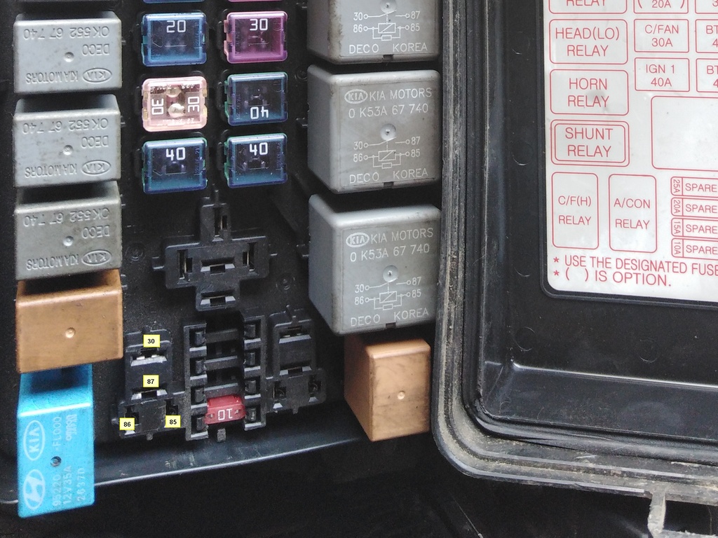

Привет, народ! Не подается напряжение на муфту компрессора кондиционера. Фреона в системе нет, так как недавно менялся компрессор. Муфта исправна, подавал напряжение на нее напрямую, щелкает. Вентилятор кондиционера крутит.
Обязательно ли нужно чтобы присутствовало давление в системе для включения муфты? Как я понял, муфта не включается при превышении давления. Датчик испарителя тоже исправен. В блоке предохранителей на реле муфты между контактами 85 и 86 подается 8В вместо 12В. Куда копать, пока не знаю. Фото контактов реле во вложении.

В колодке реле АС (более толстые контакты) их перемкни. Если появится напруга на проводе, кот к муфте подходит, то все ОК. У меня был облом в проводе около контакта, кот вставляется в муфту. Очень подлый проводок, да и разьем весь усыхает и хрупкий становится. По напруге точно не скажу, но там + постоянный, так что должно быть 12В

Когда замыкаешь рабочие контакты реле компрессора(реле рабочее), питание на проводе идущем к компрессор появляется. Видимо нужно смотреть датчик давления.

Вылечили. Спец подсоединил красный и синий шланги,по манометрам - фреона нет ! Грит - это после зимы,нормальное явление.Начал закачивать,щелчок,сработал датчик давления. Во,электрическая часть рабочая! Заводи,врубай кондишен - муфта сработала,глуши,качаем дальше. Закачал скоко надо фреона, попёр холод. Буржуйским прибором, с фиолетовой лампочкой на конце, прошёлся вдоль всех магистралей, проверил - утечки нет. Пару недель покатайся,погоняй кондишен,потом в жару подъедешь, проверим на излишек фреона в системе.
