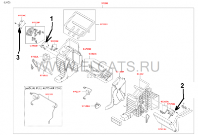

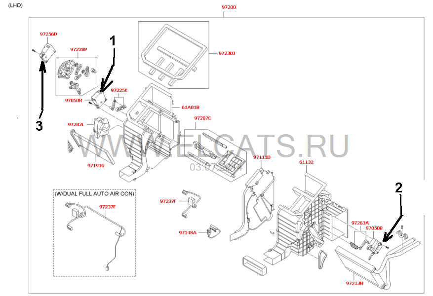

Тема отопителя, заслонок и воздуховодов развивается давно, но полезных ответов очень мало и схемы расположения органов этого агрегата не увидел:!:
Касаемо вида машин с раздельным климат-контролем (у машин выпуск после 2010 года не знаю): установлено 3 блока управления заслонками, 2 блока управляют: тепло-холод, установлены 1 слева - нижний, второй справа, третий блок управляет заслонками потока воздуха - находится слева вверху, когда начинаются щелчки при переключении потока воздуха - это он, третий который нужно менять :!:
Hyundai/Kia 97226-3E060 Двигатель заслонки отопителя салона 2- шт.
Hyundai/Kia 97154-2G000 Привод заслонки отопителя 1- шт.
Схема прилагается :idea:
Добавлено через 8 минут 52 секунды:
Приходилось сталкиваться, о шелчках я подробно описывал и выкладывал фото
