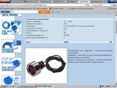

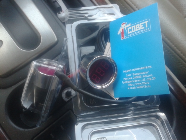

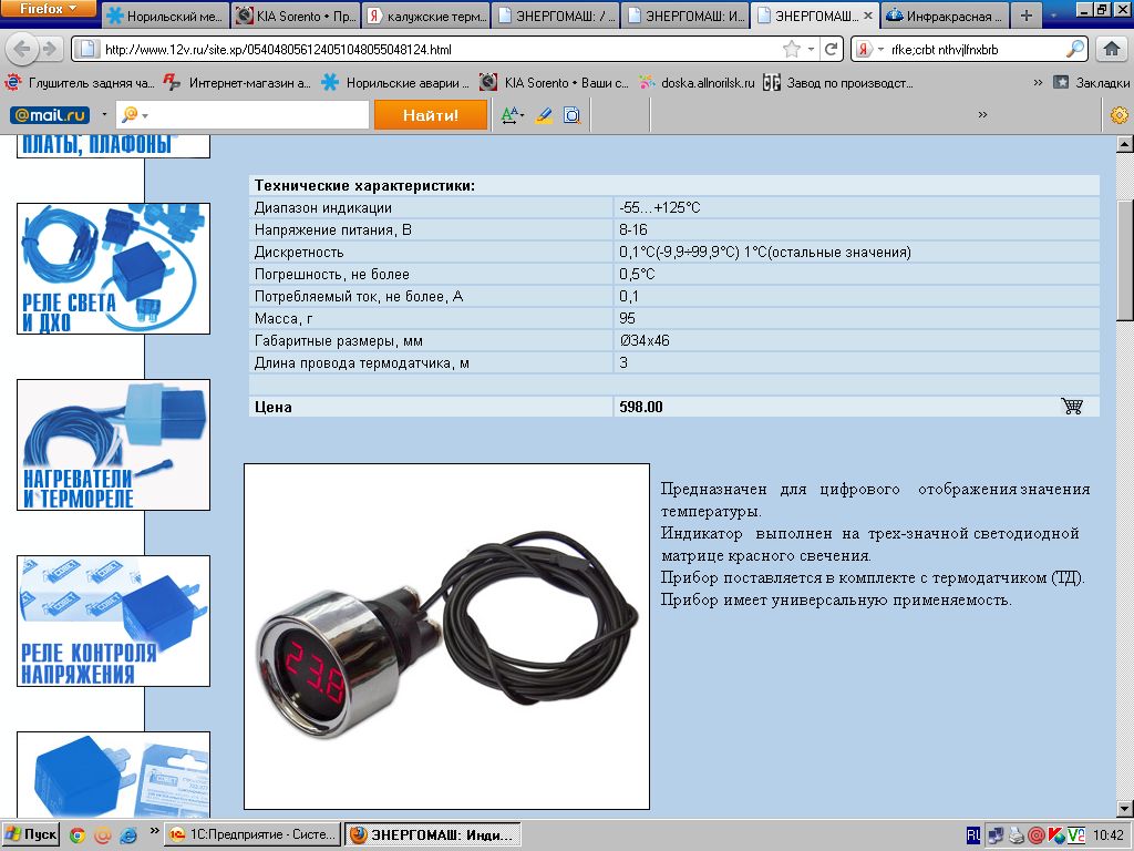

А вот в место него поставлю Калужский датчик с индикатором, красный, хром облицовкой, врезной (делать отверстия 22мм) диапазон -55...+125°С, размеры Ø34х46.

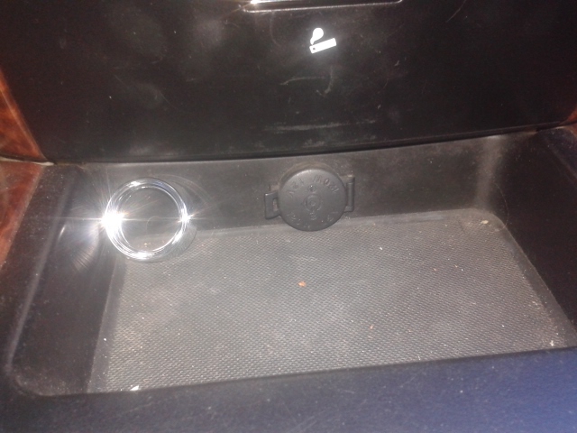

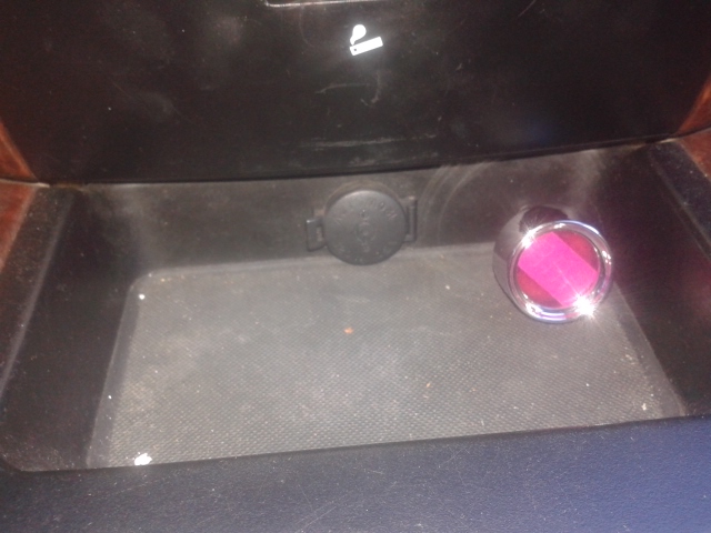

Планирую поставить в центральной части панели , там где гнездо для доп приборов ниже пепельницы. с одной стороны будет датчик температуры наружного воздуха а с другой точно такой же индикатор напряжения борт сети .
Цена смешная :)

а где у нас гнездо для дополнительных приборов?

Разетка- прикуриватель- место куда мы зарядку для телефона засовываем .
