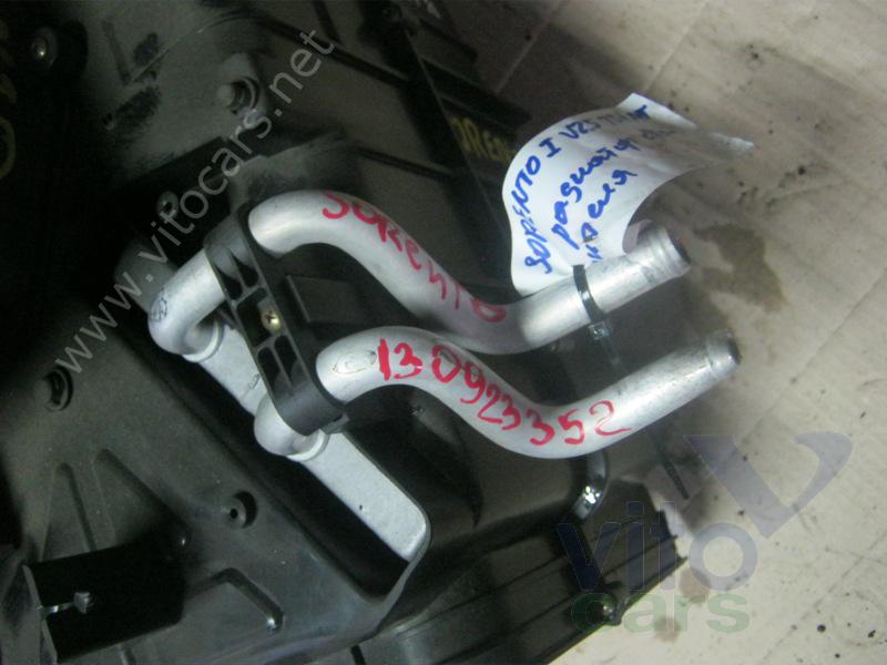

kral796 писал(а):Алексей а по размеру самого радиатора как? почему так с трубками? Может от рестайла заказал?
А по прогреву заметил что нормально греть начинает только при температуре больше 80... вот прям как второе дыхание у печки открывается!
Заказывал по каталогу автодока по своей машине код 972273E000. на предыдущей странице (8ст) фото радиатора как у меня, а пришло то что пришло (фото ниже). Главное что поставил и не зря разберал. В машине стало значительно теплей. термостат у меня стоит на 88г.( 255104A700 HYUNDAI/KIA, Термостат )
Про термостат: что бы удобней поставить термостат надо посадить его на пару капель герметика к трубке и дать минут двадцать схватится, и уже в сборе ставить.

holgert писал(а):Товарищи здравствуйте! А вот такой радиатор (Behr-Hella 8FH 351 315-321) не ставил ни кто?!
Вчера поставил. Ничем не отличается от оригинала. Оба подержал в руках, сравнил. На оригинальном был дефект, поэтому ставил Behr-Hella. По цене оригинал на 300 рублей дороже (3500 против 3200) "Behr-Hella" для многих автопроизводителей поставляет радиаторы на конвейер. Например, эта продукция стоит в Ауди, VW и Skoda. Так что нареканий по качеству быть не должно.
На все-про-все у меня ушло часов шесть, правда я еще подключение магнитолы переделывал и сигналку облагораживал. Еще пару советов для тех кого ожидает съем печки.
1 Металлический каркас-трубу полностью не снимал. Отключил разъемы по правой стороне и уложил на сидения.
2 Со стороны капота снимите металлический фиксатор и резинку с трубок радиатора отопителя. Будет удобнее снимать и ставить.
3 На машине 2003 года стоял радиатор с горизонтально расположенными патрубками. По номеру 97227-3E000 приходит с "горбатыми" патрубками. Эти радиаторы полностью взаимозаменяемые.
Прокачивать ничего не пришлось. Добавил 1,5 литра антифриза и дал по тарахтеть мотору минут 20 с открытой крышкой расширительного бачка. В салоне стало теплее (может просто показалось после 3х дней езды без печки)
