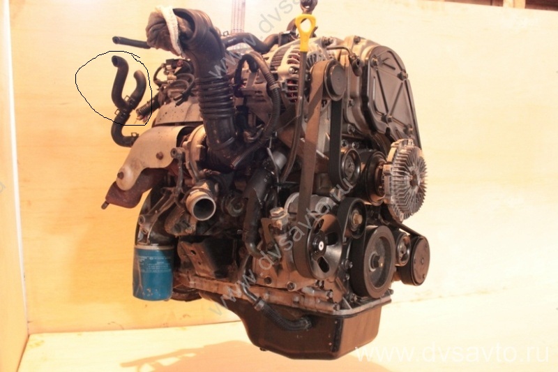

Сообщение А262МА163 » 16 мар 2016, 17:16
а подскажите где этот тройник находится.

Re: уходит антифриз
Сообщение Alexandr_1982 » 16 мар 2016, 18:56
Выход(вход) из радиатора печки в моторном отсеке, перед ним искомый тройник. От бачка с охлаждающей жидкостью смотри по патрубкам.

Re: Уходит антифриз
Сообщение А262МА163 » 16 мар 2016, 19:56
это с права сверху...правильно понял?
там с радиатора толстый патрубок выходит и идет на движёк и потом выходит с движка на печку по тоньше патрубок.

Re: Уходит антифриз
Сообщение Alexandr_1982 » 16 мар 2016, 22:14
Обведен черным.
По трубкам смотри, не ошибешься-тройник у нас один стоИТ, не помню диаметр, но что-то около 10мм.
