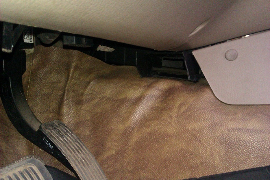

Dimok-B4 писал(а):переделал направление потока в ноги водителя(была какая-то мертвая зона холодная) и ноги на педалях мерзли
Вот про это можно поподробнее и в картинках?

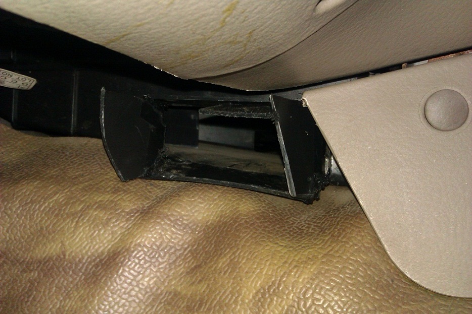

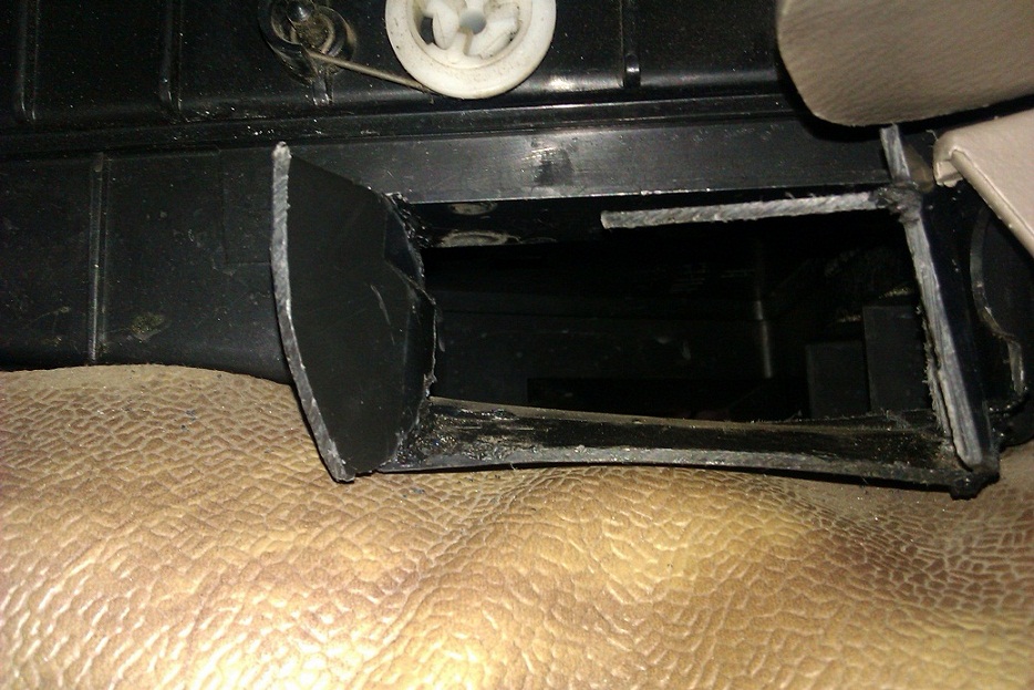

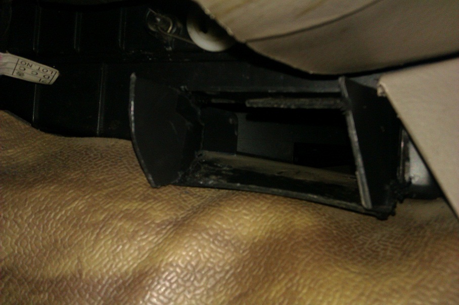

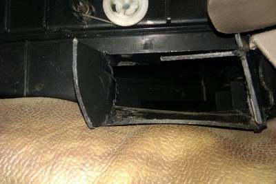

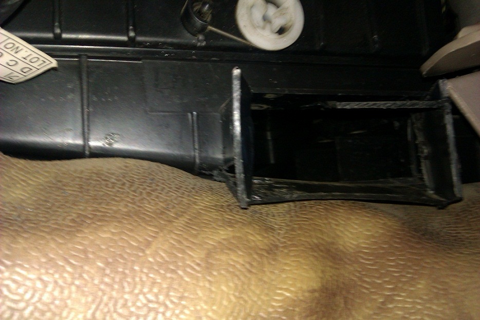

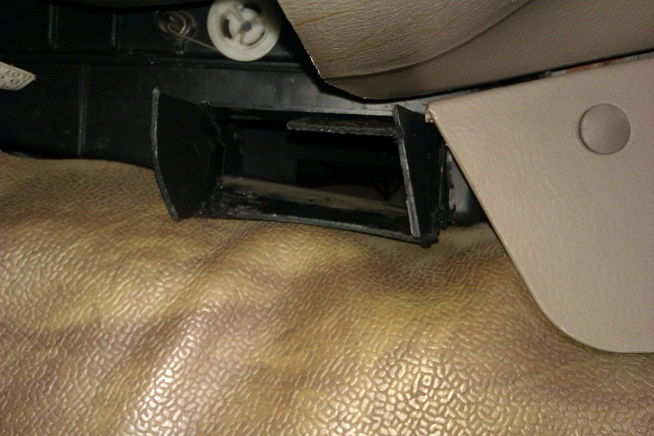

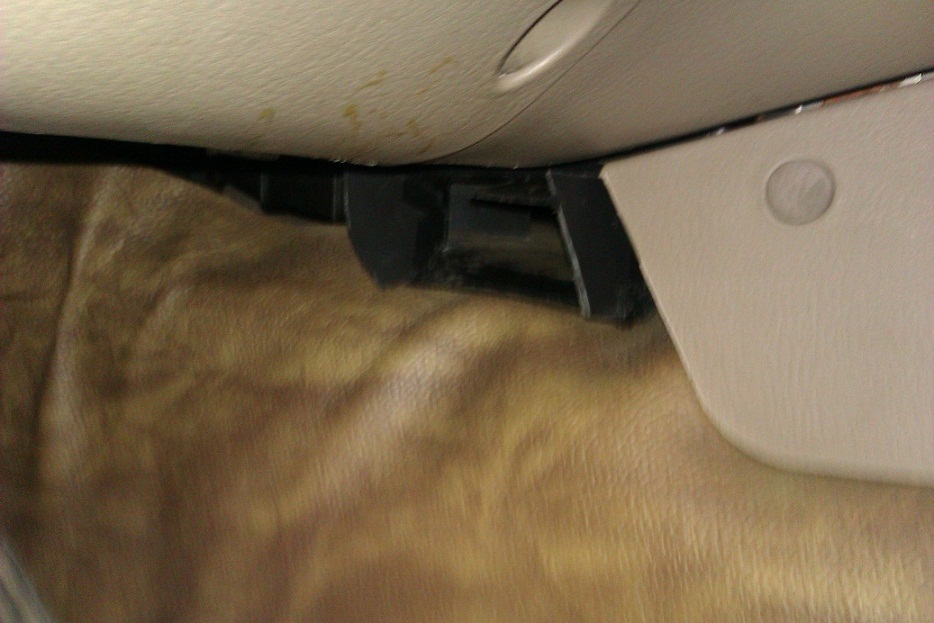

вчера так и не дошел до машины. опишу пока так потом фотки выложу. сначала тоже хотел козырек одеть,но хотел чтоб еще вид хоть както нормальный был. поэтому во первых отломал внутри какую-то перегородку, которая больше половины потока направляла в ноги пассажира. включил печку на обдув в ноги и рукой щупал где застой оказалось что прям на педалях и чуть глубже вообще не дует а просто стоит холодный воздух. прикинул картонки куда нвправить воздух. затем выпилил из черной пластмассы типа направляющих и впаял их прям в патрубок паяльником. теперь в ногах воздух дует везде ровно. часть потока повернул в сторону педалей чать передними. сделаю фотки будет понятнее. на даче заняло всё часик. результатом более чем доволен. только не нашел куда ведет воздух в ноги пассажирам???? или туда ваще не идет???

Сообщение Dimok-B4 » 19 окт 2012, 20:39

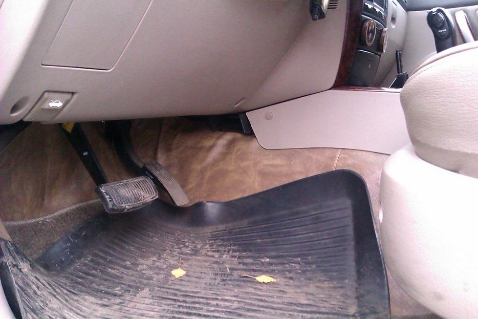

Все делал на даче..пока тока прикинул на зиму..посмотрю как в морозы будет.. Еще планировал или горизонтальную или вертикальную перегородку сделать, но это уже после того как будет понятно чего надо в холода..Сейчас тепло и без печки.) вот фотки..Делал с телефона фотик никак не оказывается под руками.)
