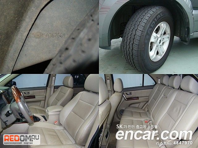

Сообщение morbid » 27 окт 2009, 15:35
Ещё один из вариантов расположения VIN-номера. Корейская сборка судя по фото.

morbid писал(а):Ещё один из вариантов расположения VIN-номера. Корейская сборка судя по фото.
Вот этот номер и ржавеет, становится не читаемым.

руль писал(а):Вот этот номер и ржавеет, становится не читаемым.
Как минимум с "Сообщений: 356" ув.morbid откроет личико, а как максисмум пускай предоставит достоверную информацию, а не фото, непонятно откудо взятое.
Специально проверил - что на до, что на рестайле пластиковая защита передних арок немного другой формы у СОРЕНТО, на фото более похожа на заднюю, и это НЕ
