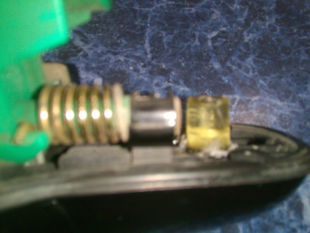

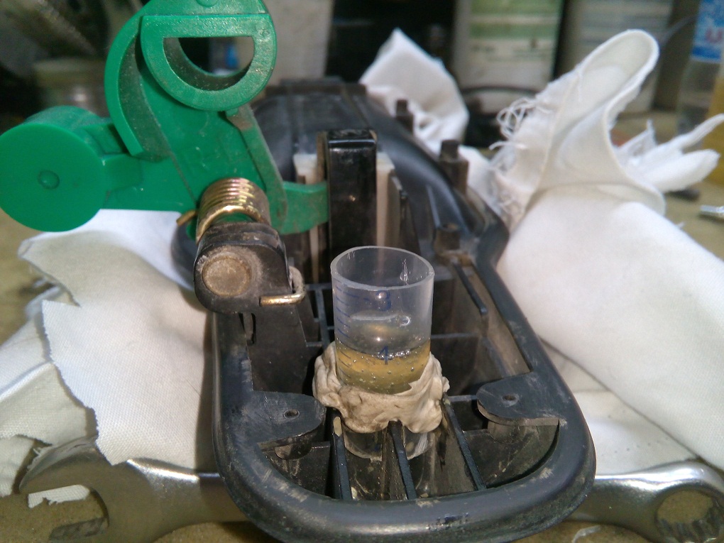

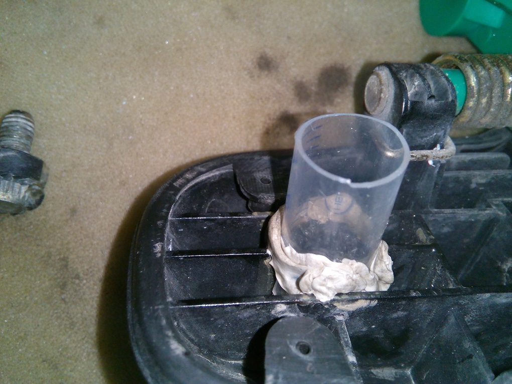

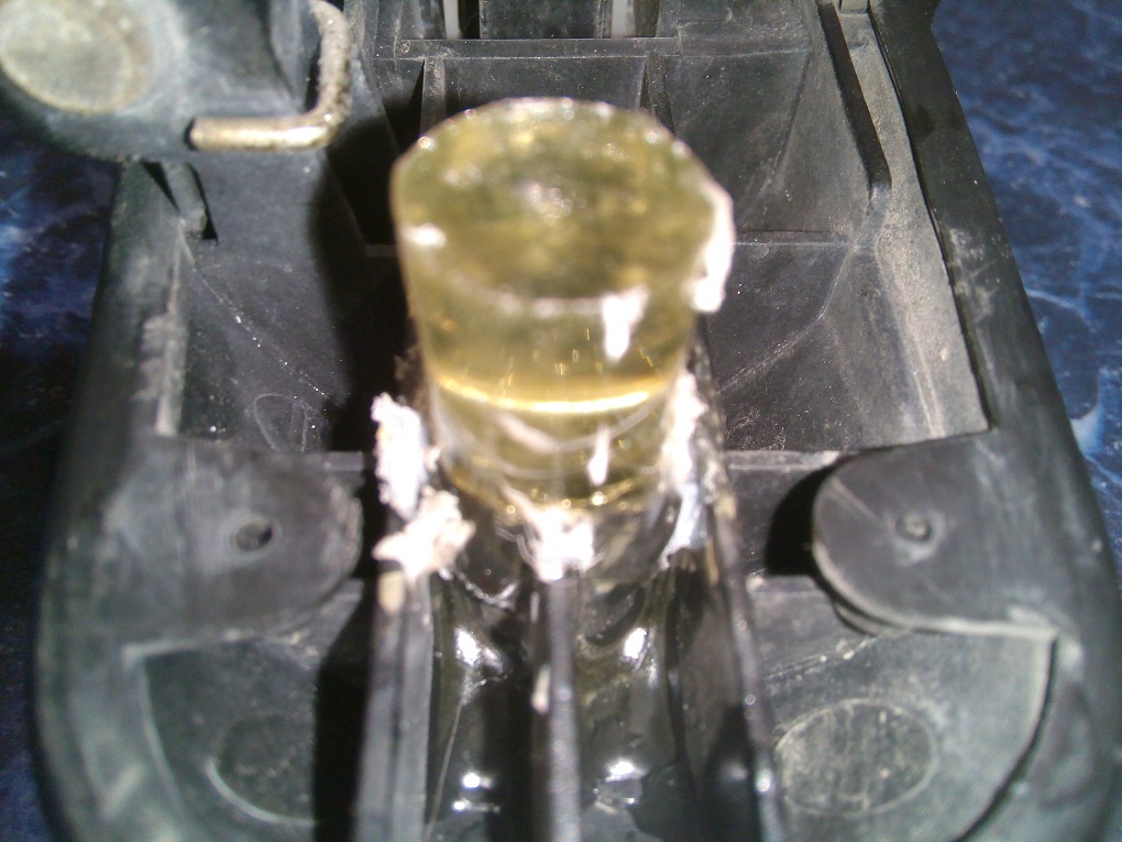

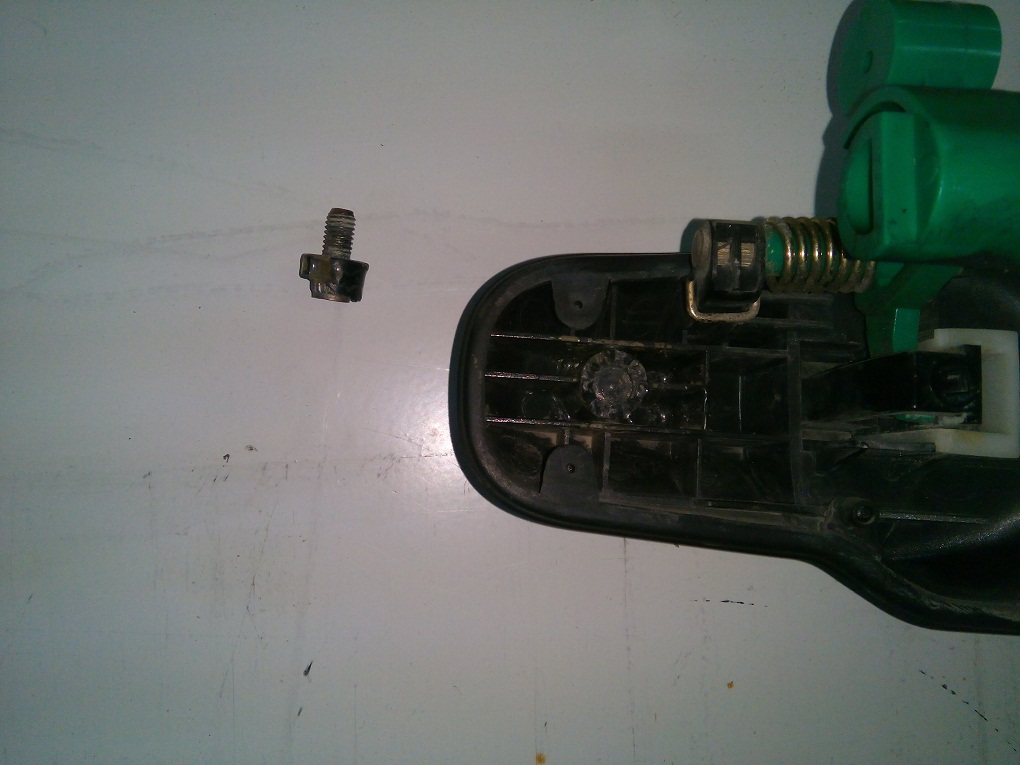

Сообщение kroshemir » 20 ноя 2016, 22:36
У меня тоже отрываются задние ручки. Клеил на эпоксидку - хватило на 2 года. Буду думать что-то другое.
Вот что придумал и реализовал. Года два назад отвалился болт у ручки. Тупо приклеил на эпоксидку. Хватило на 2 года
Просверлил дырку (там тонкая перегородка под болтом) и из шприца сделал оправку сверху дырки. Ни чего под рукой не оказалось - крепил и герметизировал жвачкой. Отрезал от шприца цилиндр, сделал в нем прорези, что бы сел лучше и замазал жвачкой.
Замел залил отверстие и оправку эпоксидкой. Клей частично вытек в щели между оправкой и телом ручки. Ну и пусть. Все щели залились. Через несколько часов опять долил оправку до верха.
Ну до верха можно было и не лить. Столбик должен быть высотой 6 мм (мерил от перегородки или пластинки, которая по-средине подходит к отверстию). Через сутки аккуратно снял оправку, разрезав её вдоль.
Ну далее точим-пилим столбик до высоты 6 мм. Затем сверлим в середине столбика отверстие диам 4-4,2 мм и глубиной около 30 - 35 мм (осторожно, насквозь не сверлите). И режем резьбу М5. Затем покупаем в автометизах шпильку ремонтную для карбюраторов М5-М6 (цена 2 руб) отпиливаем М5-ю резьбу на нужную длину ( я срезал 4-5 мм) и смазав резьбу клеем или как я - фиксатором резьбы -вкручиваем в нарезанную, в эпоксидном столбике, резьбу. С другой стороны шпильки - резьба М6 под штатную гайку. Фото больше не делал, думаю так понятно будет.
Посмотрим, как на долго хватит.
Можно сразу залить шпильку в отверстии эпоксидкой, но у меня не получилось закрепить шпильку по-середине отверстия и на нужной глубине/высоте.
Не могу создать тему в разделе "ремонт своими руками", вот здесь и разместил. Если админы перенесут - буду признателем.
