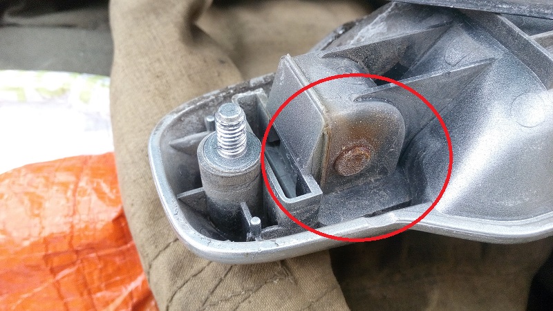

Сообщение netoka » 09 мар 2016, 08:53
Надо снимать ручку - в передней части она сидит на оси, которая ржавеет и прекращает свободно вращаться в посадочных гнёздах, её надо вытащить, почистить и смазать.

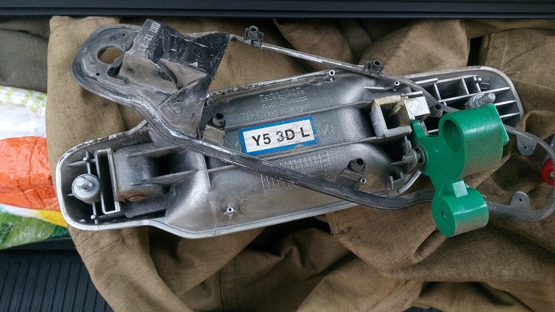

Сообщение Roman73 » 26 мар 2016, 19:08
Такая же ерунда с левой стороны. Сегодня разбирал дверь (правую), заснял, как оно там шевелится.
В принципе можно предположить, где затирает.

Сообщение kost » 10 апр 2016, 23:59
netoka писал(а):Надо снимать ручку - в передней части она сидит на оси
Все верно.
Сегодня снял ручку, разобрал и смазал. Все работает.
