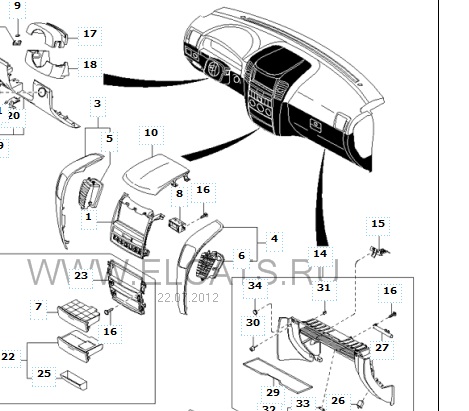

Много уважаемые форумчане, помогите пожалуйста разобраться, как снимаются ручки- крутилки которые управляют силой, направлением и температурой воздушных потоков. Модель Соренто 2004г. В модификации LX. Перерыл всё, но так ничего и не нашел. Хочу их снять что бы не мешались при оклейке плёнкой под карбон.

Поясняю. У меня для управления воздухом и кондишкой стоят три круглые крутилки в ряд. То есть у меня нет климат-контроля. На других машинах для того что бы снять эти ручки нужно просто сильно потянуть их на себя. На этой машине это не получается. Вот меня и интересует можно ли их снять как отдельные элементы не прибегая к полному демонтажу центральной консоли?

Снимаешь. верхний бардачек (если есть) 4 винта внутри его, на рисунке не показан
снимаешь две части панели (которые под дерево) тянешь на себя или назад по ходу движения, 3, 4
снимаешь аудиопанель (которая с кнопками) для удобства 1
Снимаешь блок управление кондиционером, разбираешь его и только потом снимаешь эти крутилки,
я когда лампы подсветки в нем менял тоже разбирал все, сейчас уже и не помню, что мешало их просто так снять.
